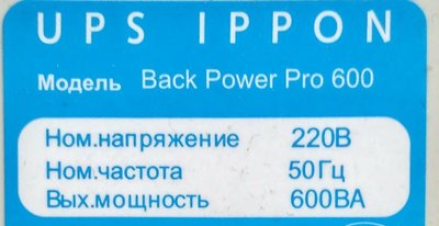

На одном из узлов агрегации, где стоит dgs-3120-24sc с макс. потребляемой мощностью судя по http://www.dlink.ru/ru/products/1/1365_b.html всего 34 Вт, умер ИБП. Старый ИБП сняли, некоторое время работали без ИБП, но вот вчера случилось на узле отключение электричества и в срочном порядке поставили туда ippon BackPowerPro 600. Запустили ("холодный старт" заявлен в доках), проработал минут 15 и выключился. Батареи свежие, заряжали их сразу после покупки в течение примерно 7-8 часов. До момента установки в работу прошло недели 2-3. Ну, думаю, может подразрядились. Потом электричество дали, но ИБП сам не стартовал пока не приехали на узел и не включили его кнопкой на лбу. Что за симптом? Или это его нормальное поведение?
Думал поменять на APC BackUPS 500, но они вроде не имеют холодного старта, что не гуд. Или они тоже сами не стартуют после подачи питания от сети?
На заряженной батарее 7Ач (врят ли там другая) такой свитч должно держать примерно полчаса. Отключение через 15 минут - рановато как-то, похоже на режим green power. Гляньте на чужие рыдания по этому поводу: https://www.drive2.ru/b/2249996/
9 минут назад, passer сказал:
Сам ставил туда 14Ач
10 минут назад, passer сказал:
Как его отключить если это действительно так?
