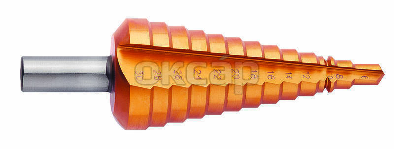

A.V. Posted September 14, 2016 Posted September 14, 2016 берешь Сверло по металлу. И аккуратно расширяешь отверстие. Вставить ник Quote
