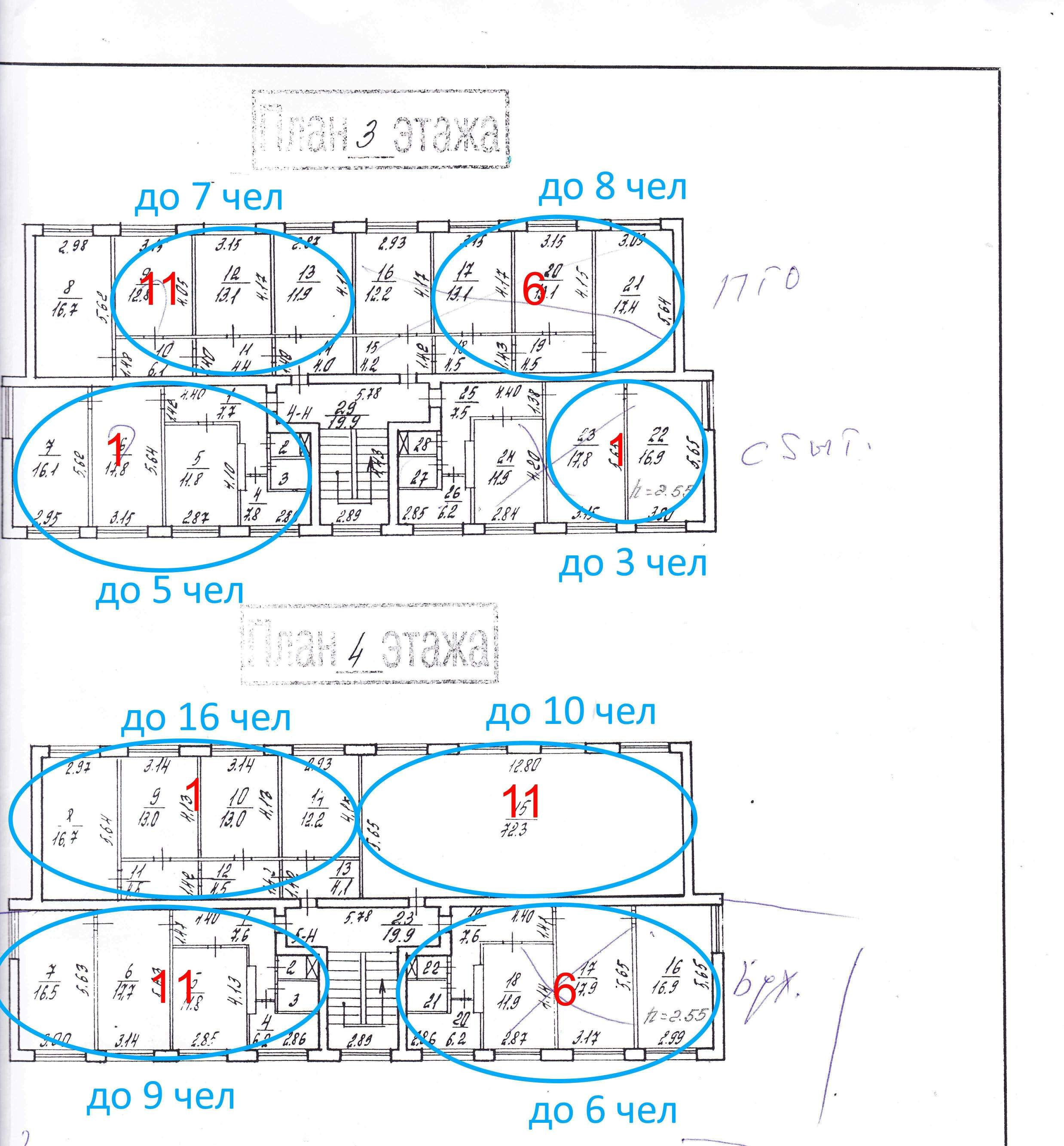

r1sh Posted July 27, 2016 Posted July 27, 2016 (edited) Добрый день! Мы арендуем два этажа в здании. Здание близкое к типу "корабль", панельные перекрытия, высота потолков 2.55м Все каналы вещания свободны - в радиусе 1км никого кроме нас нет. В данный момент стоит 3 точки Unifi AP LR (остались от прошлого здания) работают на мощности 17-15 dbm. И всё вроде бы неплохо, кол-во пользователей более-менее поровну, но есть ньюансы которые напрягают, а именно: 1. На каждой точке висит по 18-19 человек, а это близко к пику и нужно разгрузить их 2. При перемещении всех руководителей в актовый зал на совещание на одной точке получается 26 активных подключений и из-за этого они не могут нормально провести конференцию по скайпу. Подскажите пожалуйста, как лучше расположить wi-fi точки для того чтобы более-менее равномерно распределить нагрузку на оборудование? План этажей: https://yadi.sk/i/OEagw5KWtfYJG Распределение пользователей по зданию: https://yadi.sk/i/Rtpms_tatfYRb Текущая загруженность: https://yadi.sk/i/8d0mYvUstfYTM Текущее расположение точек: https://yadi.sk/i/PqU6v6NutfYUn Edited July 27, 2016 by r1sh Вставить ник Quote
mafijs Posted July 27, 2016 Posted July 27, 2016 Распределение пользователей по зданию: По этому плану и ставь точки. По центру кругов. 8 точек. Вставить ник Quote

mafijs Posted July 27, 2016 Posted July 27, 2016 я так понимаю нужно выбирать мощность минимальную, чтобы точки не перекрывали друг друга? Правильно. И разнести по каналам (1-6-12) чтобы точки на одинаковых каналах небыли рядом. Вставить ник Quote

mafijs Posted July 28, 2016 Posted July 28, 2016 Примерно так распределение по каналами. Вставить ник Quote
r1sh Posted July 28, 2016 Author Posted July 28, 2016 (edited) Примерно так распределение по каналами. вообще на данный момент хватило 4 точки, 5ю не знаю куда поставить. Поставили всё на 4м этаже. Я задаю минимальную мощность сигнала 11dbm, точки слева снизу и слева сверху пересекаются при чём неплохо так. Около вверхней левой точки rssi -60 от нижней, а возле нижней левой rssi -64 от верхней. Такая же ситуация у правых двух точек. Когда я в прошлый раз ставил AP на 3м этаже в левом нижнем крыле, периодически у пользователей которые висели на ней пропадал интернет. Т.е. точка пинговалась, wi-fi у клиентов был подключен, а шлюз был не доступен и клиенты не пинговались.... по этому я чет очкую ставить что-то на 3м этаже...Что я мог сделать не так? И я сегодня обновился до последней версии контроллера и наконец-то дождался фичи от Ubiquiti - сделали Minimal RSSI для клиентов!! Ураааа)) Как определить какой уровень нужно задавать, где его замерять? на границах покрытия? Edited July 28, 2016 by r1sh Вставить ник Quote
