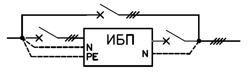

deniska Posted June 23, 2016 Posted June 23, 2016 Вот почему когда ставят упс на критически важную нагрузку, про внешний байпас вспоминают, когда упсу плохо становится? Вставить ник Quote
krendel Posted June 23, 2016 Posted June 23, 2016 Пару раз делали по такой схеме Все работает. Только надо пошаговую инструкцию весить, иначе будет бабах :( Вставить ник Quote
Dimentos Posted August 8, 2016 Posted August 8, 2016 Только надо пошаговую инструкцию весить, иначе будет бабах Поэтому надо делать не так, а с механическим исключением этого "бабаха". то есть, чтобы при переключении электричество в принципе могло только отключиться, а не пойти по неправильному пути, даже при неправильных действиях персонала. Вставить ник Quote
krendel Posted August 8, 2016 Posted August 8, 2016 Поэтому надо делать не так, а с механическим исключением этого "бабаха". В какой-то момент времени все три выключателя будут замкнутыми. Только так можно будет обеспечить непрерывность питания нагрузки при включении байпаса. Либо городить на реле/контакторах, но как писали в соседних темах - оно иногда залипает. Возможно что-то и есть, но недорого и на коленке у нас только такая схема получилась. Логика работы какая 1. переводим ИБП в режим байпаса 2. замыкаем вход с выходом 3. исключаем ИБП из цепи крайними выключателями Обратно 1. Правый выключатель размыкаем, включаем левый 2. Переводим ИБП в байпас 3. Включаем правый и размыкаем средний 4. Выключаем режим байпаса на ИБП Если ИБП не перекинуть в режим байпаса, 100% бахнет Вставить ник Quote
