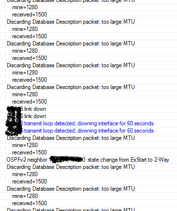

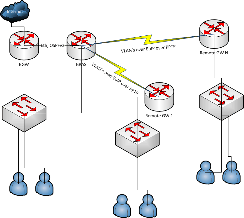

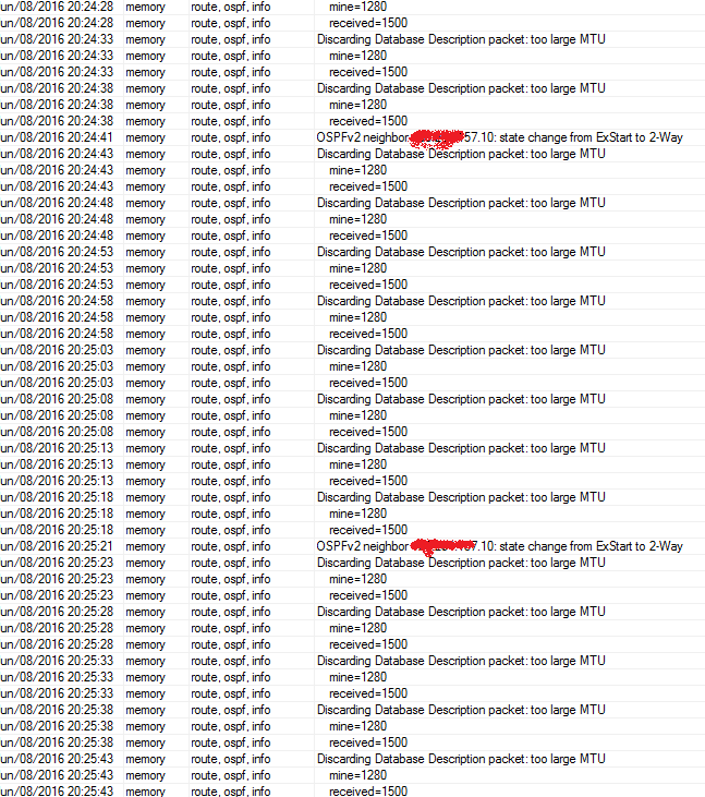

jone31 Posted June 8, 2016 Posted June 8, 2016 (edited) есть основная сеть и несколько удаленных сегментов, подключенных по EoIP over PPTP. Юзеры авторизуются на BRAS и ходят в Инет через BGW. Удаленные узлы используют радиус сервер из основной сети для авторизации своих юзеров на удаленных BRAS. В качестве ОС - везде routeros. На BRAS созданы PPTP соединения и настроены через них EoIP линки. Связь между ними работает без сбоев. Что бы юзеры из основной сети могли юзать белые IP и о них знал BGW поднимаю OSPFv2 на BRAS и BGW - все теперь работает, но в логах сыпется ошибка "discarding database description packet too large mtu" и периодически падают IPoE линки с запись в логе что обнаружена петля. EoIP тунели с каждого удаленного узла в бридже с основным интерфейсом BRAS для связи с основным сегментом сети. вероятно ему не нравится EoIP, но немогу понять что не так... подскажите кто чем может... UPD забыл важный момент внутри EoIP тунеля передаются вланы и уже они бриждуются с различными вланами на основном интерфейсе BRAS. Edited June 8, 2016 by jone31 Вставить ник Quote

jone31 Posted June 10, 2016 Author Posted June 10, 2016 (edited) кажется вопрос решился. От отчаяния, методом научного тыка перебора вариантов, выяснил, что проблема решается выставлением MTU на бриджах который участвуют в EoIP в 1500 и всё... Решение как обычно было в неверной настройке, а не в кривости ROS, как многие считают. Edited June 10, 2016 by jone31 Вставить ник Quote
