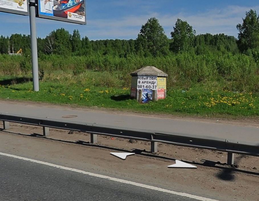

Коллеги,
подскажите - что за бетонные конструкции используются телефонистами и электриками вдоль дорог? Если правильно установить - хорошее антивандальное решение для размещения муфт и активного оборудования.
=30.287306%2C60.071238&panorama[direction]=9.512418%2C-5.582456&panorama[span]=75.096335%2C42.152435"]Место где замечена 1
=30.250819%2C60.101033&panorama[direction]=94.756997%2C-4.916373&panorama[span]=64.710042%2C30.000000"]Место где замечена 2
Судя по всему, это НУП - необслуживаемый усилительный пункт. Это только его макушка - там еще должна быть заглубленная часть, по крайней мере на 1 м- для вводом из кабельной канализации.
Но это чудо - не шкаф - это капительное сооружение - под него землю надо отводить.
Есть еще бетонные трубы, которые закапываются в землю и закрываются крышкой. Есть лифтовые шахты панельные, такой кубик примерно 3х3 метра с удобной дверкой, только крышей накрыть и готово.
Капитальное сооружение стоит на фундаменте, а под такие конструкции можно просто дорожную плиту положить.
высота внутри конструкции - около 2.5 метров..
