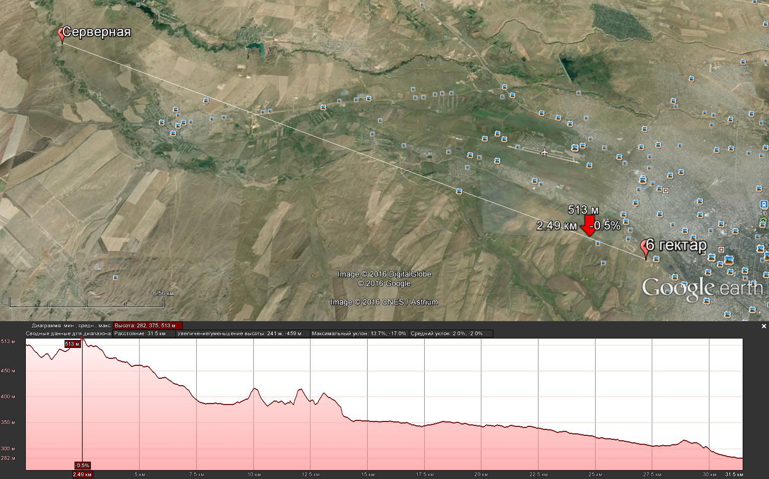

kzm Posted April 6, 2016 Posted April 6, 2016 Имеется 2 объекта которые необходимо соединить между собой, расстояние 32 километра, необходимая скорость 10-50 м/бит, цель IP видеонаблюдение, на каждом объекте имеются строения по 12 метров, каждое из которых можно нарастить мачтой. Кроме как радиолинка один объект никак не получается подключить, ни один оператор не берется за адекватную цену. Присматриваюсь к мосту Ubiquiti PowerBeam M5 с двух сторон. Помогите выбрать оптимальное решение высота мачт / оборудование, немного боязно вслепую действовать. Перепад высот из Google Earth прикладываю к сообщению, кстати интересный факт, по рассказам иногда охранники объектов слышат друг друга с сильными помехами по рации в основном рано утром. Точка 1: 42°25'43.76"С 69°10'21.84"В Точка 2: 42°18'56.39"С 69°31'17.78"В Заранее благодарю! Перепад высот Вставить ник Quote

kzm Posted April 6, 2016 Author Posted April 6, 2016 Благодарю всех за ответы! Бюджет в пределах 1000$ А что касается перепада высот на картинке? или высоты здания в 12 метров будет достаточно? будет ли точка установленная на 200 метрах над уровнем моря видеть ту что на 520 метрах? Вставить ник Quote
SSD Posted April 6, 2016 Posted April 6, 2016 Благодарю всех за ответы! Бюджет в пределах 1000$ А что касается перепада высот на картинке? или высоты здания в 12 метров будет достаточно? будет ли точка установленная на 200 метрах над уровнем моря видеть ту что на 520 метрах? Airfiber 5X будет несколько выше бюджета, даст высокую скорость, низкую задержку и стабильную работу. Прост в настройке и установке. epmp 1000 обойдется в меньшую сумму, даст меньшую скорость, достаточно стабильный канал. Прост в настройке и установке. Предложенный выше микротик по цене будет как epmp 1000, скорость и стабильность можно получить не хуже чем у epmp. Минусы в том что достаточно сложен в настройке для не знающего человека и имеет ряд нюансов. Так же можно рассмотреть устройства powerbeam m5-620. Оно будет самым дешевым из всех, в установке и настройке простое. Скорость в 50 мбит на таком расстоянии даст. Надежность канала, как повезет. В отсутствии помех в эфире и на трассе будет работать стабильно. P.S. Забыл добавить все предложенное должно быть с антеннами не менее 30 дБ. Вставить ник Quote
Saab95 Posted April 6, 2016 Posted April 6, 2016 Имеется 2 объекта которые необходимо соединить между собой, расстояние 32 километра, необходимая скорость 10-50 м/бит, цель IP видеонаблюдение, на каждом объекте имеются строения по 12 метров, каждое из которых можно нарастить мачтой. Помогите выбрать оптимальное решение высота мачт / оборудование, немного боязно вслепую действовать. Вам надо не по карте смотреть, а оптической видимости добиваться. Начать стоит с осмотра крыш, то есть определения какие мачты и как можно поставить. Самое простое будет это сварить фермы - 4 стойки из трубы 80х80х3 и связи 60х60х3, установив их на зданиях, уже можно будет залезть и проверить видимость до соседней точки. Если она хоть какая-то будет, то установив антенны на эти мачты можно навести и получить стабильную связь. С мачт на оттяжках этого не сможете, потому что надо будет очень точно крутить антенны, находясь рядом, а на мачтах с оттяжками так не выйдет. Кроме всего любое отклонение, хоть на градус, может ухудшить параметры линка. Кроме всего нужно подумать о грозозащите, т.к. молния попадает в высокие железные сооружения, поэтому антенну на самый верх не устанавливают, а делают защитный пояс. Кроме всего радиооборудование должно обладать оптическим портом, что бы не сгорело от статики и наводок в грозу. Питание вести в бронированном кабеле с заземленной оплеткой, лучше всего 220 вольт, а в непосредственной близости к устройству, установить ящичек с БП. Из всего представленного оборудования, оптический порт и алюминиевый корпус есть только у микротика, его и нужно использовать. Настройка не такая и сложная, зато все управление параметрами канала можно выполнять из одной точки, то есть при косяках не придется ехать на 32км для подключения ноутбука. Вставить ник Quote

kapydan Posted April 6, 2016 Posted April 6, 2016 Смотрел по координатам - это прям под Шымкентом, насколько знаю, но может и неверно - там горы. Так что проверьте прямую видимость (чтобы не было мачт, труб и тд), а дальше воспользуйтесь советом коллеги Airfiber 5X будет несколько выше бюджета, даст высокую скорость, низкую задержку и стабильную работу. Прост в настройке и установке. epmp 1000 обойдется в меньшую сумму, даст меньшую скорость, достаточно стабильный канал. Прост в настройке и установке. Предложенный выше микротик по цене будет как epmp 1000, скорость и стабильность можно получить не хуже чем у epmp. Минусы в том что достаточно сложен в настройке для не знающего человека и имеет ряд нюансов. Так же можно рассмотреть устройства powerbeam m5-620. Оно будет самым дешевым из всех, в установке и настройке простое. Скорость в 50 мбит на таком расстоянии даст. Надежность канала, как повезет. В отсутствии помех в эфире и на трассе будет работать стабильно. Вставить ник Quote
slv700 Posted April 6, 2016 Posted April 6, 2016 Во дает! На таком расстоянии любой микротик в р2р даст стабильные 50 мбит. Это ни разу не достижение. Речь шла о PB AC. А микротик ( не АС) на 32 км конечно даст 50М и 100М и даже может быть 150М. Однако предъявленный выше профиль трассы говорит о том, что на ней может работать только Камбиум, начиная с ePMP , а также PTP450i и особенно хорошо ( лучше всех других) - PTP650. А вот AF5x на такой трассе даже не поднимет канал, равно как ubnt АС. Вставить ник Quote

Yaten Posted April 7, 2016 Posted April 7, 2016 Да что тут придумывать. Тут же очевидно, что надо делать профиль трассы, потом все остальное. Будет профиль - заведется почти все. Не будет профиля - будет печально. Вы сами хоть раз ставили это устройство на дальность больше 10км? Выложите скрины. Не будет эта хрень нормально работать на 32 км, не даст стабильных даже 50Mbps Ставил неоднократно. Работает без проблем. Только платы там были РБ912... но я же написал, что решение в лоб. В любом случае работать будет. p.s. и не надо про Камбиум мне сказки петь, имею порядка 500 клиентов на камбиуме. Прекрасно вижу слабые/сильные стороны. И в данном случае это не требуется. Вставить ник Quote
slv700 Posted April 7, 2016 Posted April 7, 2016 В чем причина? Сильно перекрыт Френель.Похоже что даже нет оптической видимости. Вставить ник Quote
