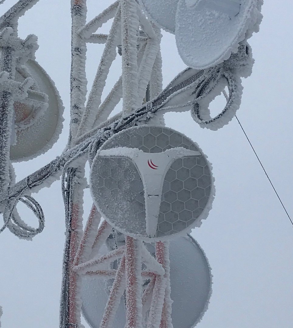

Timurka Опубликовано 18 октября, 2019 В 11.10.2019 в 17:47, alex_u-94 сказал: как оно работает при минусовых температурах Работает! 2 года, линк на 920 м Вставить ник Цитата Ответить с цитированием Поделиться сообщением Ссылка на сообщение Поделиться на других сайтах More sharing options...
