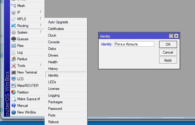

Добрый день.
Задался вопросом - есть микротик, раздает на малый офис сетку. Можно ли чтоб при подключении локальной сети писало название сети (в правом нижнем углу экрана, где мониторчики). Например Частная сеть ООО Рога и Копыта.
Ну тогда в винде переименуйте само соединение. Будет писать что "подключено к ООО "О да, детка""
На автомате - нальзя. Т.е. если я свой ноут к вам принесу - у меня не напишется название компании. Никак. И дело не в том, что у меня на нём линукс. ))
Если параметры компам раздаются через DHCP, то можно попробовать добавить параметр "DNS Domain Name" (015).
За линухи не скажу, но винда его содержимое отображает практически как имя сети.
Но есть ограничение на содержимое.
