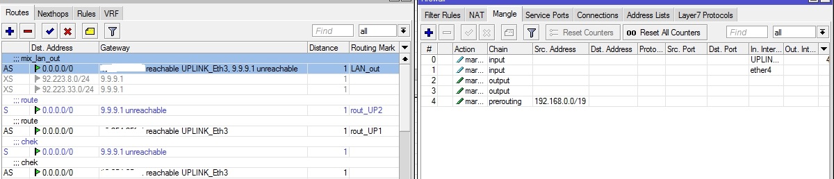

Fint Posted February 11, 2016 Author Posted February 11, 2016 Норм вышло. Все хорошо в моём варианте, только весь локальный трафик трафик идет наружу :) А управление оборудованием перестало работать, потому что сделано по виланам через роутер... Вставить ник Quote

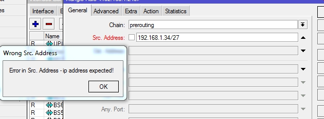

Fint Posted February 11, 2016 Author Posted February 11, 2016 Вам надо создать 2 метрики маршрутов на адрес 0.0.0.0/0 указав шлюзы провайдеров. Далее: /ip firewall mangle add action=add-src-to-address-list address-list=PROV_1 address-list-timeout=1h chain=prerouting dst-address-list=!Local-IP per-connection-classifier=src-address:2/0 add action=add-src-to-address-list address-list=PROV_2 address-list-timeout=1h chain=prerouting dst-address-list=!Local-IP per-connection-classifier=src-address:2/1 Тут у вас все абоненты распределяться равномерно по каналам, далее правилами манглов уже из адрес листов PROV пускаете абонентов по своим маршрутам, либо через SRC-NAT. Долго вкуривал) Разобрался. Я хотел что бы например адреса 192.168.1.34/27 шли по 2аплинку, в то время как 192.168.1.34/29 и все остальные подсети шли по первому аплинку. В мангле источником, такую подсеть 192.168.1.34/29 не выходит указать. Как сделать? Вставить ник Quote

Saab95 Posted February 11, 2016 Posted February 11, 2016 В мангле источником, такую подсеть 192.168.1.34/29 не выходит указать. Как сделать? Значит надо указать подсеть 192.168.1.32/29. Там указываются сами сети, которые можно рассчитать на калькуляторе, либо в настройках IP адреса навести мышкой на адрес - будет показан диапазон адресов, вот самый первый адрес оттуда и указываете в правилах. Вставить ник Quote
Fint Posted February 12, 2016 Author Posted February 12, 2016 (edited) В мангле источником, такую подсеть 192.168.1.34/29 не выходит указать. Как сделать? Там указываются сами сети, которые можно рассчитать на калькуляторе, либо в настройках IP адреса навести мышкой на адрес - будет показан диапазон адресов Ага, то есть в мангле можно указать только диапазон реально указанный в настройках IP адресов интерфейсов? Если у меня на этом вилане указан 192.168.1.0/24, то указать в мангле/адрес листе другую маску не получится? Получается нужно бить подсеть еще на несколько виланов, это не везде возможно, будет не кошерно. Edited February 12, 2016 by Fint Вставить ник Quote
Danila Posted February 12, 2016 Posted February 12, 2016 В мангле источником, такую подсеть 192.168.1.34/29 не выходит указать. Как сделать? Там указываются сами сети, которые можно рассчитать на калькуляторе, либо в настройках IP адреса навести мышкой на адрес - будет показан диапазон адресов Ага, то есть в мангле можно указать только диапазон реально указанный в настройках IP адресов интерфейсов? Если у меня на этом вилане указан 192.168.1.0/24, то указать в мангле/адрес листе другую маску не получится? Получается нужно бить подсеть еще на несколько виланов, это не везде возможно, будет не кошерно. Воспользуйся address list. Туда можешь накидать нужные тебе адреса и затем вместо src-address будешь указывать src-address-list. Костыль, конечно же, но рабочий. Вставить ник Quote
Saab95 Posted February 12, 2016 Posted February 12, 2016 Ага, то есть в мангле можно указать только диапазон реально указанный в настройках IP адресов интерфейсов? Если у меня на этом вилане указан 192.168.1.0/24, то указать в мангле/адрес листе другую маску не получится? Получается нужно бить подсеть еще на несколько виланов, это не везде возможно, будет не кошерно. Там можно указать адреса по маске и диапазон адресов. У вас на приведенной картинке была ошибка в указании адреса сети, поэтому и выделялось красным. Воспользуйся address list. Туда можешь накидать нужные тебе адреса и затем вместо src-address будешь указывать src-address-list. Костыль, конечно же, но рабочий. Это не костыль а самое правильное решение для этой задачи. В него можно добавлять и адреса поштучно, и по маске. Вставить ник Quote

Saab95 Posted February 18, 2016 Posted February 18, 2016 В чем ошибка? Там ошибка в том, что когда указываете сеть по маске, нужно указывать адрес сети, а не адрес узла в этой сети, то есть допустим у вас сеть 10.0.0.0/30, в ней адрес 10.10.10.1 и 10.10.10.2, то есть в правиле указать можете только 10.10.10.0/30, а 1/30, 2/30 и 3/30 будут ошибочны. Вставить ник Quote
