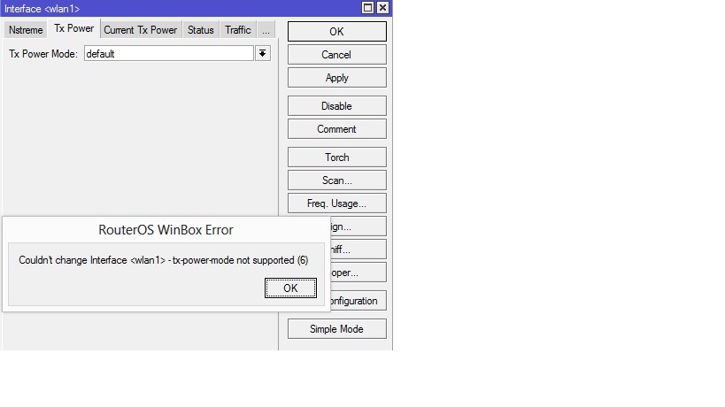

chetkiyparen Posted November 18, 2015 Posted November 18, 2015 Добрый день! разработчики микротика(по их же признанию в ходе переписки) поменяли алгоритм работы вай-фай передатчика на уcтройствах в OS6 В итоге получил кучу дополнительных проблем, а именно на каком-то к примеру линке иногда наблюдается ситуация, что прыгают канальные скорость с 130/130Мбит на 130/6 и обратно, не имея при этом никакой зависимости. Для решение этой проблемы потратил уйму времени и нерв, меняя частоты, мощность, меня платы, переставляя антенны и т.д.... В итоге на некоторых линках удалось по советам Антона зажать канальные скорости, путем отключения каналов на низких скоростях, но иногда возникали потери пакетов... Оказалось, что проблема решает тупо откатом на OS5 и стандартная настройка линка по инструкции http://www.lanmart.ru/blogs/mikrotik-sextant-bridge/ и больше абсолютно НИКАКИХ плясок с зажиманием скоростей и т.д., все работало идеально после отката прошивок Писал об этом проблеме разработчикам, но они ничего не хотят слышать, а тупо отправляют обновляться до 6.23 Вторая проблема с 6-ми прошивками заключается в том, что нельзя согласно инструкции по настройке выбрать режим superchannel и соответственно нельзя выставить из-за этого нестандартные частоты, не позволяет применить Написал об этом разработчикам и вот их ответ: Hello, Please print this form, sign it, and scan it to send back to us: http://www.mikrotik.com/pdf/extend.pdf The form requires you to specify your mikrotik.com account login name. This is the account, where the key upgrade feature will be enabled. Please remember that you can use the advanced channel feature only if you are within a controlled environment, know what you are doing, or have a special permission from the local regulatory office. After we receive the signed form, we will enable custom channel width upgrade in your account. You will need to upgrade your license key with this feature, to have the channel width feature in RouterOS. Please note that not all RouterBOARD devices support custom channel width, see this article for more info: http://wiki.mikrotik.com/wiki/Manual:Wireless_Advanced_Channels#Hardware_support To upgrade licenses that are not in your mikrotik.com account, use the "request key" link in your account, to move keys to your account from some other account. Regards, Kristaps S. Кто-нибудь из знающих здесь может подсказать как обойти проблему выбора нестандартных частот на 6.23 или тупо продолжать откатывать все устройства на 5-ю OS ? Вставить ник Quote

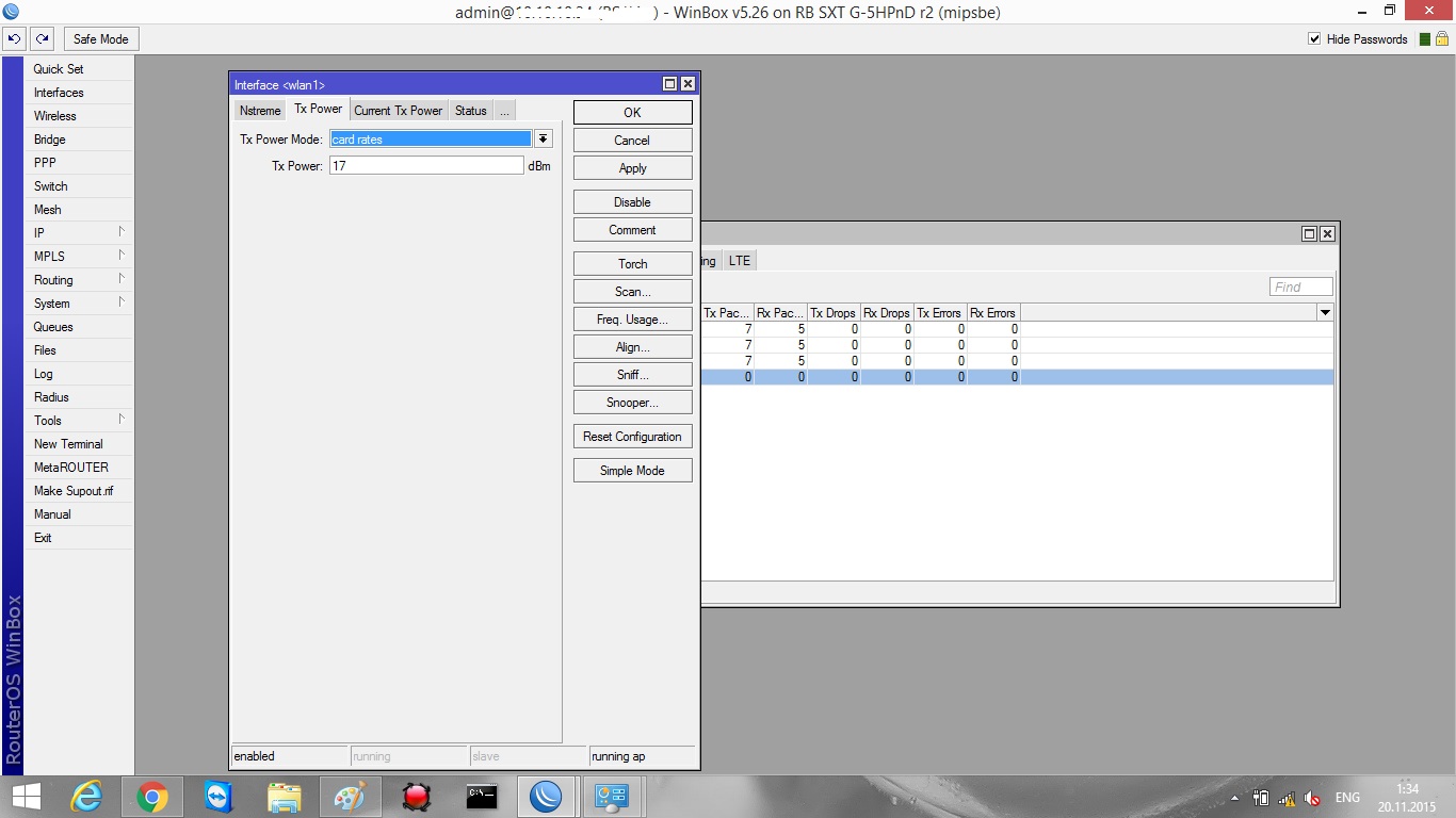

chetkiyparen Posted November 19, 2015 Author Posted November 19, 2015 (edited) я не спорю, что он есть в меню при выборе, я говорю про то, что попробуйте настроить линк по вышеуказанной мною ссылке! На OS5 все спокойно настраивается, а на OS6 при настройке беспроводного интерфейса, когда нажимаешь применить настройки выдает ошибку, что неподдерживается tx-power-mode. т.е. не хочет он применять настройки, где стоит superchannel и tx-power card rates, и при применении сбрасывает эти два пункта на default Edited November 19, 2015 by chetkiyparen Вставить ник Quote

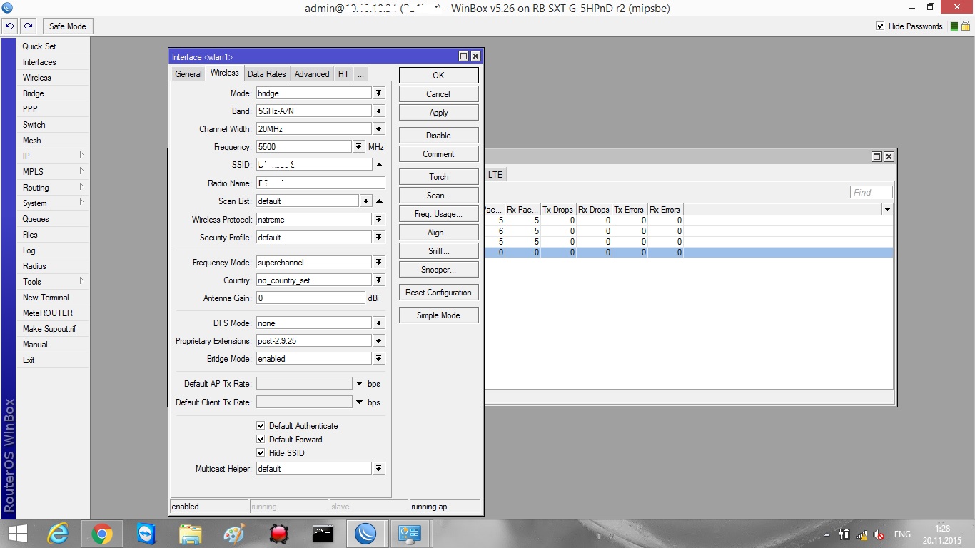

TTvs Posted November 19, 2015 Posted November 19, 2015 (edited) Я tx-power card rates уже давно не использую. А при чем здесь мощность передатчика? Какие частоты вы прописали в Сканлисте? Покажите вкладку Wireless интерфейса wlan1. Edited November 19, 2015 by TTvs Вставить ник Quote
chetkiyparen Posted November 19, 2015 Author Posted November 19, 2015 частоты вручную выставляю как правило из диапазона 5400-5600 Вот вкладка для OS5, если обновится на OS6, то такие настройки уже нельзя применить Вставить ник Quote
DRiVen Posted November 19, 2015 Posted November 19, 2015 (edited) In case of AR9300 and newer Atheros wireless chipsets "tx-power-mode=all-rate-fixed" is the only option as "card-rates" option isn't working on those chipsets. А еще "Applies to RouterOS: v6" Hardware support Non standard center frequency and width channels can only be used with interfaces that support it. Currently only Atheros AR92xx based chips support non-standard center frequencies and widths with the following ranges: center frequency range: 2200MHz-2500MHz with step 0.5MHz (500KHz), width range: 2.5MHz-30MHz width step 0.5MHz (500KHz); center frequency range: 4800MHz-6100MHz with step 0.5MHz (500KHz), width range: 2.5MHz-30MHz width step 0.5MHz (500KHz); AR93xx doesn't support this feature Но тут, видимо, они соврамши, на SXT Lite 2 нестандартные частоты работают. Edited November 20, 2015 by DRiVen Вставить ник Quote
Saab95 Posted November 20, 2015 Posted November 20, 2015 Сейчас вместо card-rates используют all-rates-fixed. В 6 версии частоты сканлиста указываются каждая в своем окошке, из текстового конфига они применяются верно, если его снять с 5 версии. Вставить ник Quote
TTvs Posted November 20, 2015 Posted November 20, 2015 (edited) AR93xx doesn't support this feature То есть, ищите Lite5 на старых процессорах AR72хх/AR92xx, там это работает. Edited November 20, 2015 by TTvs Вставить ник Quote
