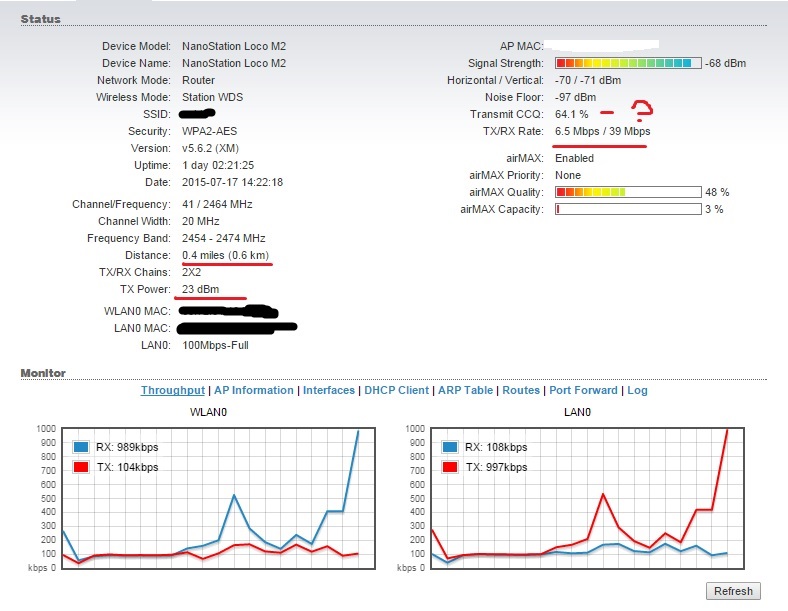

finaly Posted November 18, 2015 Posted November 18, 2015 (edited) Всем привет. Вот уже не первый год использую оборудование от Ubiquiti Networks. В связи с переездом в новый офис, поставили задачу: 1. Сделать беспроводной мост, за основу взяли Loco M2 (WDS) - 2 шт. 2. Расстояние не больше 350 метров. 3. Стабильный пинг и интернет не менее 30-50 мбит. Настроили без проблем, однако смущает пинг и показатель Transmit CCQ: (который может быть 80-90%, а может быть 30-40%) Да и каналы вручную меняли, подбирали оптимальный. (скриншоты прилагаю) Думаю, сменить антенны на 5mhz, но не уверен что поможет. Есть поможет с советом? Edited November 18, 2015 by finaly Вставить ник Quote

Samgabial Posted November 19, 2015 Posted November 19, 2015 Давайте уточним, обе локи находятся на улице, смотрят хотя бы примерно друг на друга и между ними в коридоре радиусом 3,3 м ничего нет? Попробуйте установить один из стандартных каналов (1, 6, 11) и мощность 16 дБм на обеих локах. Должны получить сигналы около -57 дБм. Если получилось сильно ниже, как сейчас -70, то, видимо, имеет место быть проблема с железом. Кстати, поблизости сотовых БС не видно? Вставить ник Quote
Saab95 Posted November 19, 2015 Posted November 19, 2015 Видимость прямая, правда по вертикали разница в 3 этажа, но не думаю что сильно влияет это. Антенны устройств должны быть параллельны друг другу, если сильный перепад по высоте, а антенны висят на Г образных кронштейнах или мачтах, то одна антенна смотрит поверх другой, от этого бывают проблемы со скоростью. Нужно всегда посчитать на калькуляторе теоретические уровни сигналов с учетом усиления антенны и мощности на передачу, если получаются сильные расхождения нужно смотреть почему так. Вставить ник Quote
finaly Posted November 19, 2015 Author Posted November 19, 2015 Давайте уточним, обе локи находятся на улице, смотрят хотя бы примерно друг на друга и между ними в коридоре радиусом 3,3 м ничего нет? Попробуйте установить один из стандартных каналов (1, 6, 11) и мощность 16 дБм на обеих локах. Должны получить сигналы около -57 дБм. Если получилось сильно ниже, как сейчас -70, то, видимо, имеет место быть проблема с железом. Кстати, поблизости сотовых БС не видно? Спасибо за совет. Сегодня прием чуть лучше был, однако качество передачи все равно скачет. Добавлю, что антенна 2 установленнна за стеклом, т.к. нет возможности установить ее снаружи. Крепеж куплен специальный для насоса. Насчет БС сотовых операторов - они есть, но совсем в другой стороне и примерно в 500 метрах и смотрят на восток, а мои антенны на юге. Видимость прямая, правда по вертикали разница в 3 этажа, но не думаю что сильно влияет это. Антенны устройств должны быть параллельны друг другу, если сильный перепад по высоте, а антенны висят на Г образных кронштейнах или мачтах, то одна антенна смотрит поверх другой, от этого бывают проблемы со скоростью. Нужно всегда посчитать на калькуляторе теоретические уровни сигналов с учетом усиления антенны и мощности на передачу, если получаются сильные расхождения нужно смотреть почему так. Действительно перепад сильный, одну из антенн (ту, что за стекло я с помощью крепежа на стекло направил на бс). Бс висит на г-образном кронштейне на уровне 1 этажа. думаю докупить крепеж с наклоном по вертикали в градусах и сделать побольше вылет от стены, т.к. Сейчас кронштейн дает маленький выдет от стены.... А можно поподробнее про калькулятор? Вставить ник Quote
Saab95 Posted November 19, 2015 Posted November 19, 2015 А можно поподробнее про калькулятор? В гугле вводите - "калькулятор энергетического бюджета" - открывается ссылка, там нужно ввести усиление приемной и передающей антенны, частоту работы, мощность на передачу, потери в кабелях можно не трогать. Получите уровень сигнала, который должен получиться. Если он не сильно отличается от того, что получился на деле в показателях антенны, то значит с радио и направлением все в порядке, если сильно, например более 5 дб, то нужно подкрутить антенны или проверить, что видимость ничего не перекрывает. Если нет возможности быстро купить кронштейн, можно тот что есть открутить и повернуть вбок на 90 градусов, к нему прикладываете антенну и приматываете изолентой. Такой штуки хватит что бы проверить какой нужен наклон и даст ли он какие-то увеличения скорости и т.п. Кроме всего нанос можно повесить и боком, только нужно защитить его от попадания влаги внутрь. Тогда крутить сможете легко по высоте, но не по направлению=) Вставить ник Quote

finaly Posted November 20, 2015 Author Posted November 20, 2015 всем спасибо за рекомендации. только теперь понял, что уходить на 3 mhz нет смысла... за окно нет возможности вывесить, окна не открываются... Стеклопакеты без напыления, обычные. Может кто-то имел опыт установки антенн за стеклом без потери Transmit CCQ. Какие это были антенны? Обычные M2 или M5 ? На данный момент чуть ниже установил принимающую антенну: Horizontal / Vertical:-73 / -73 dBm (75-76). Noise Floor:-98 dBm Signal Strength: -71 dBm. Далее по рекомендации - Saab95 - буду менять градус наклона у бс, т.к. сейчас уровень 1 этажа. Вставить ник Quote
