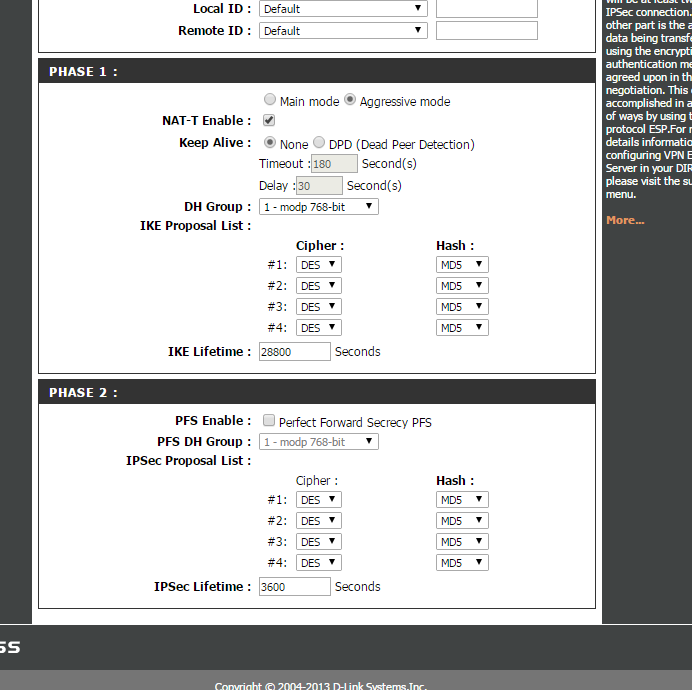

В общем я соединил длинк с микротиком этим.
В настройках vpn нужно было отключить PHASE 2. Все остальные настройки в микротике стандартные которые и рекомендуют на сайтах посвященных настройке IPSec.
В интернете очень много инфы по настройке айписека на микротике но нет инфы о настройке длинков серии dir и т.д.
