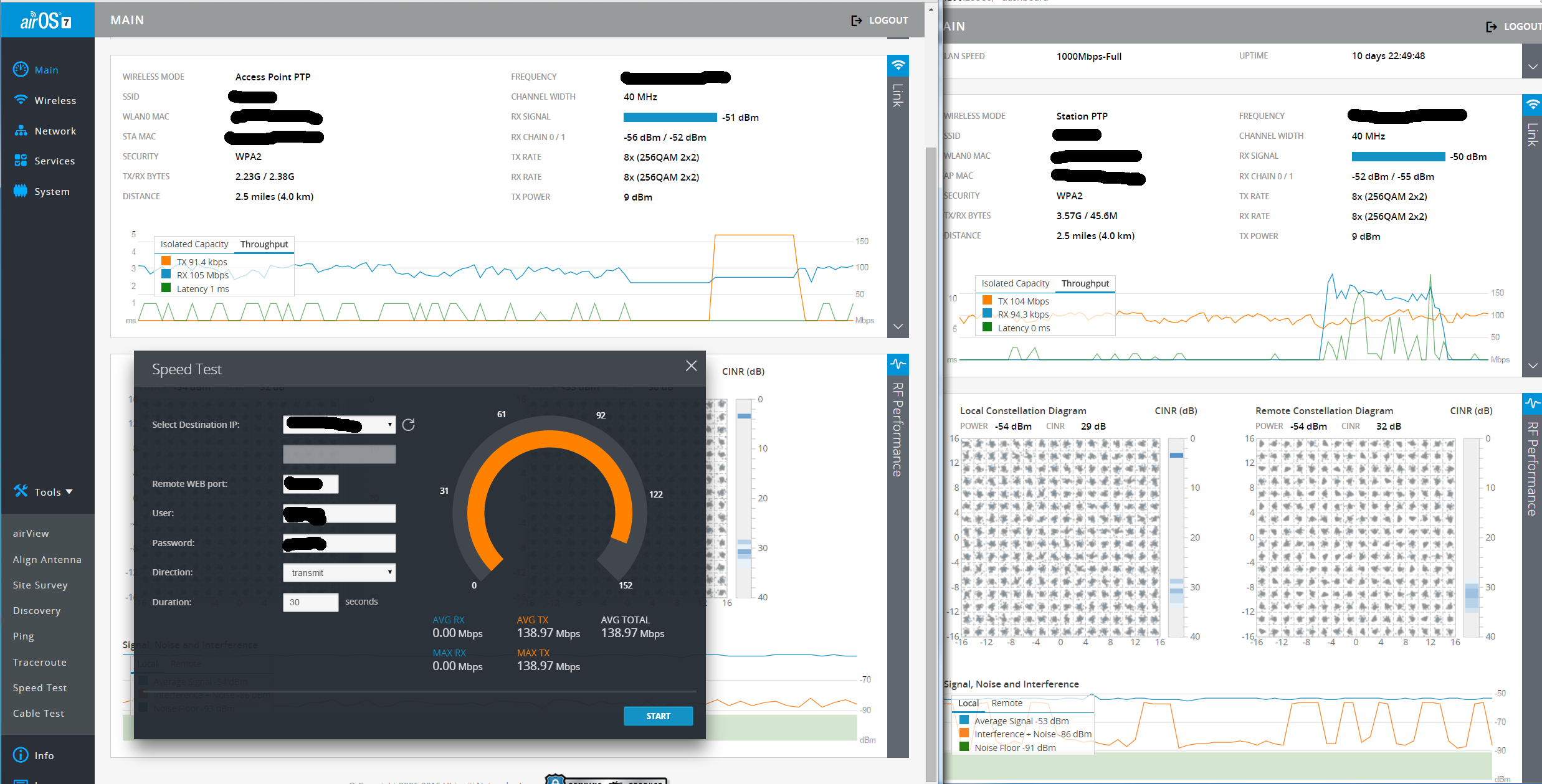

на rocketAC lite 4км линк дает в 40мгц 230 мегабит, capacity при этом показывает 260. в 80мгц помню тест гонял, там было явно больше, около 400, но живого трафика у меня столько в ту сторону нет, чтобы проверить.
N в тех же условиях давал 180 на полосе 40мгц.

Да ни хрена он не дает 230Mв 40 Мгц на 4 км( 260М -это теоретический макcимум на 256QAM 5/6), может показывать это только на своем внутреннем UDP симплексном тесте и БЕЗ ПОМЕХ. Хватит морочить людям голову этим убнт АС. В подтверждение своих слов выкладывайте результаты ( скрины) дуплексного TCP теста в 5 потоков или OOKLA speedtest.net ( симплексный TCP тест в 4 потока), потому что все сказанное про работу убнт вообще и АС в частности без доказательств ( экспертизы) -это все фуфло.
ох, как у вас пылает.
а так как вы знатный любитель менять условия тестирования прямо в процессе тестирования, чтобы пылало еще больше, я выложил скроншот встроеного теста ubnt (в дополнение к реальному трафику, проходящему через канал).

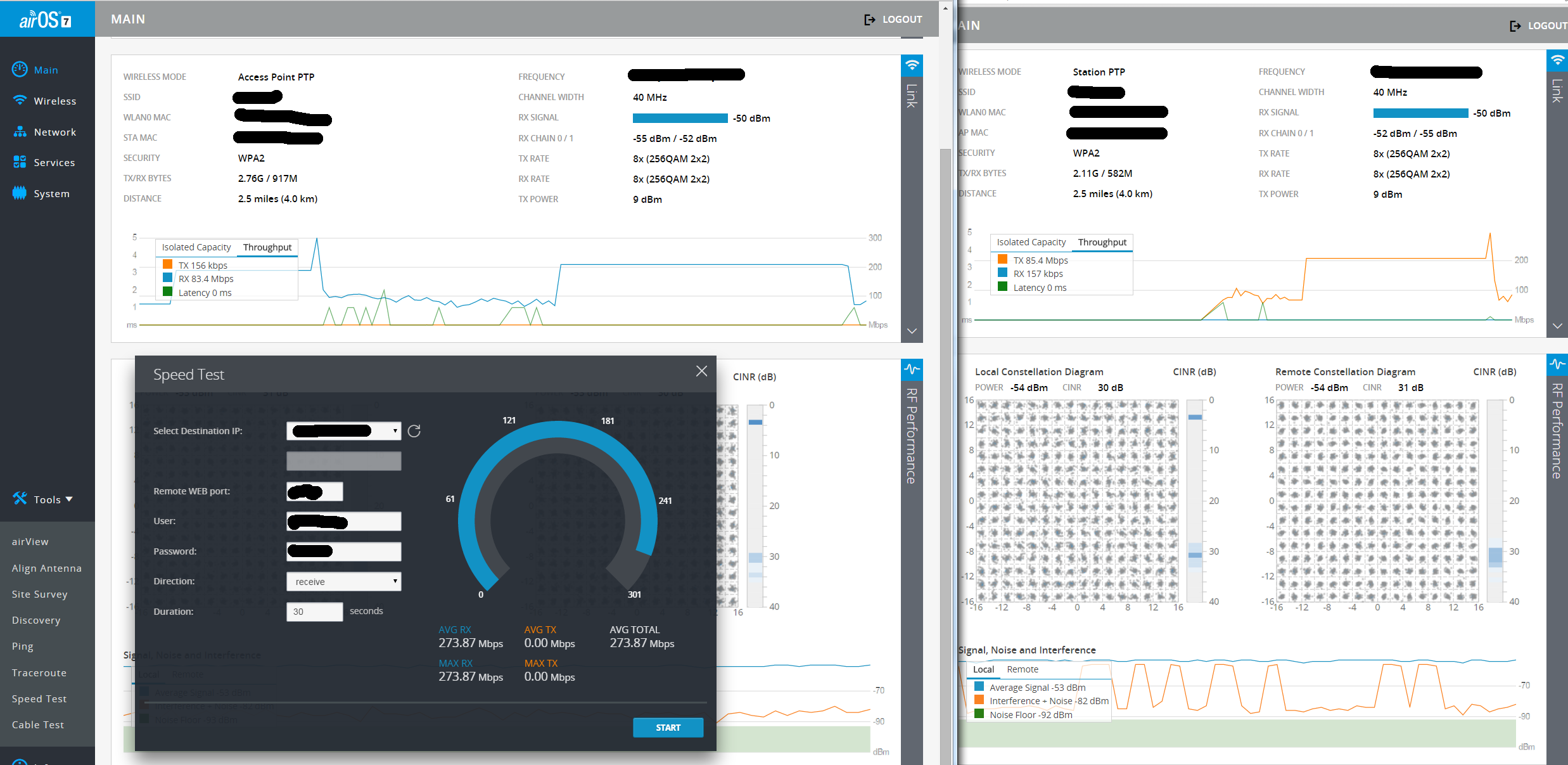

Ваш встроенный тест неадекватен, он мало о чем говорит , поскольку не учитывает потери пакетов в канале. А потери у вас в канале есть и их много, поскольку модуляция QAM256 5/6 поднята на CINR 31 dB ( local constellation diagram) и вы это увидете при встречном ( дуплексном ) трафике, когда загруженный upload канал будет терять ACK download трафика и этим деградировать download. CINR 32 dB в download также недостаточен , нужен как минимум 34dB+ 3-5 dB fage margin. Недостаток DL CINR также дает вам потери пакетов в download ( что вы не видите встроенным тестом). Протестите канал TCP дуплексным ( пусть несимметричным) трафиком и сразу все увидете сами.

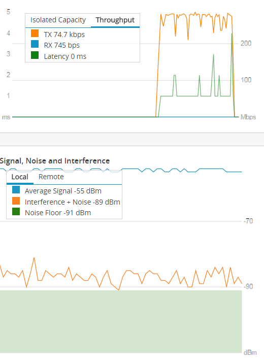

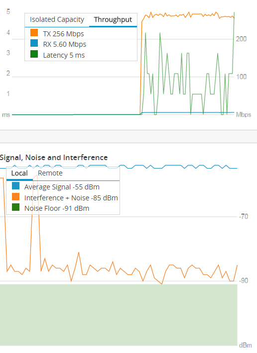

вот вам графики во время теста с обоих сторон, пакеты долетают до второй стороны полностью, теперь хоть заучитывайтесь.
да, прямая полоса на графике это не полка по трафику (ну не может же прием быть больше, чем генерируется на той стороне :)
это полка по cpu. httpd в этот момент витает где-то в облаках, и не успевает отдать данные до таймаута, поэтому график рисует последнее полученое значение где-то в районе старта.
на дуплексном тесте хорошо видно, что если до таких скоростей не доводить, то данные в рисовалку графика успевают попадать (в прошивке 7.1.4 возможно пофикшено, надо проверить)

И посмотрите, у вас помеха с одной стороны -82 dBm c CINR 30 dBm. Этот канал может без потерь работать только на 64QAM 5/6, как простой N.

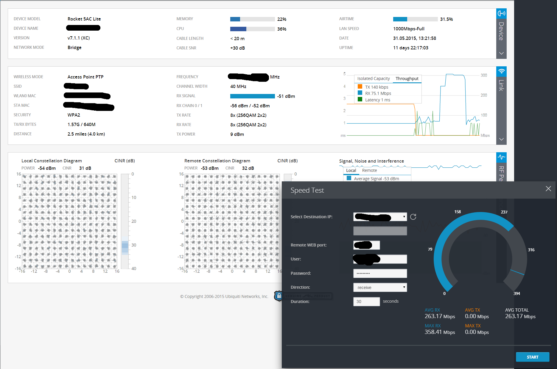

вот вам результаты, любуйтесь:
TCP simplex:
R5E2-R54 ~ # iperf -c y.y.y.y -w 64k -P 5 -t 60 -r -B x.x.x.x
bind failed: Address already in use
Server listening on TCP port 5001
Binding to local address x.x.x.x
TCP window size:  128 KByte (WARNING: requested 64.0 KByte)
Client connecting to y.y.y.y, TCP port 5001
[  9] local x.x.x.x port 49248 connected with y.y.y.y port 5001
[  4] local x.x.x.x port 49245 connected with y.y.y.y port 5001
[  5] local x.x.x.x port 49246 connected with y.y.y.y port 5001
[  3] local x.x.x.x port 49244 connected with y.y.y.y port 5001
[  8] local x.x.x.x port 49247 connected with y.y.y.y port 5001
Waiting for server threads to complete. Interrupt again to force quit.
[ ID] Interval       Transfer     Bandwidth
[  5]  0.0-60.0 sec   359 MBytes  50.2 Mbits/sec
[  4]  0.0-60.0 sec   359 MBytes  50.2 Mbits/sec
[  3]  0.0-60.0 sec   361 MBytes  50.4 Mbits/sec
[  8]  0.0-60.0 sec   360 MBytes  50.4 Mbits/sec
[  9]  0.0-60.0 sec   361 MBytes  50.4 Mbits/sec
[sUM]  0.0-60.0 sec  1.76 GBytes   252 Mbits/sec
UDP overload:
R5E2-R54 ~ # iperf -c y.y.y.y -u -b 270M -t 60 -B x.x.x.x
Client connecting to y.y.y.y, UDP port 5001
Sending 1470 byte datagrams
UDP buffer size:  160 KByte (default)
[  3] local x.x.x.x port 5001 connected with y.y.y.y port 5001
[  3]  0.0-60.0 sec  1.85 GBytes   265 Mbits/sec
[  3] Sent 1350628 datagrams
[  3] Server Report:
[  3]  0.0-60.0 sec  1.85 GBytes   265 Mbits/sec   0.043 ms  435/1350627 (0.032%)
[  3]  0.0-60.0 sec  1 datagrams received out-of-order
UDP simplex:
R5E2-R54 ~ # iperf -c y.y.y.y -u -b 260M -t 60 -B x.x.x.x
[  3]  0.0-60.0 sec  1.78 GBytes   254 Mbits/sec
[  3] Sent 1297490 datagrams
[  3] Server Report:
[  3]  0.0-60.0 sec  1.78 GBytes   254 Mbits/sec   0.065 ms  354/1297489 (0.027%)
дуплексный тест по вашему рецепту не работает:
[ 38]  0.0-60.0 sec  71047787080639520 bits  0.00 (null)s/sec
[ 36]  0.0-60.0 sec  71483447088207848 bits  0.00 (null)s/sec
[ 37]  0.0-60.0 sec  72499236918246416 bits  0.00 (null)s/sec
[  8]  0.0-60.0 sec  71172590240297632 bits  0.00 (null)s/sec
[ 39]  0.0-60.0 sec  72660551594793888 bits  0.00 (null)s/sec
[sUM]  0.0-60.0 sec  358863612922185280 bits  0.00 (null)s/sec
графики tcp и udp при тестах имеют вид:
