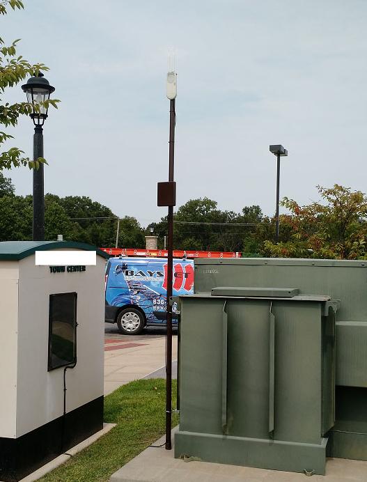

Встречайте нового мощного производителя оборудования для indoor/outdoor Wi-Fi доступа.
Cambium ePMP 1000 Hot Spot ( на аппаратной платформе ePMP Connectorized) успешно обслужил вайфай доступом семинар с участием более 100 человек. Story здесь
Вот это достижение. А где скрины с подключениями, трафиком и их динамикой?
