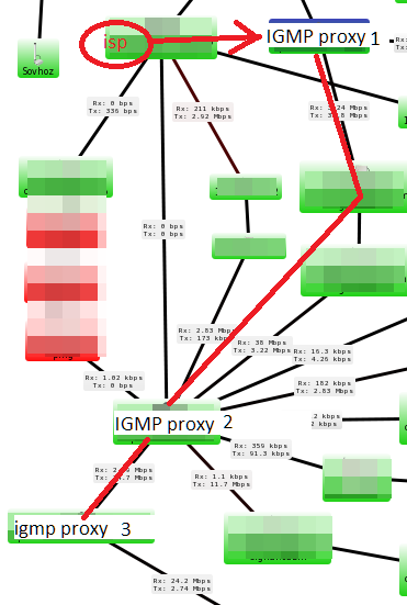

Unker Posted August 4, 2015 Posted August 4, 2015 (edited) Задача прогнать мультикаст провайдера через несколько микротиков. В данный момент установил на каждом микротике пакет multicast, выбрал приходящий и уходящий порты. На последнем микротике в паровозе клиенты подключаются через pppoe - будет ли вообще работать, или надо поднимать udp-to-http proxy? На 1 микротике, который получает мультикаст с провайдера, по dhcp тв работает. Интересует параметр treshold, нужно ли вместо 1 ставить другое значение? На что он влияет? Edited August 4, 2015 by Unker Вставить ник Quote
Unker Posted August 4, 2015 Author Posted August 4, 2015 При включеном igmp proxy при достижении свыше 120 pppoe сессий в логах начинаются сыпаться ошибки "vif limit reached pppoe-***" соответственно у пользователя 691. Есть вариант увеличить этот vif limit? Вставить ник Quote
