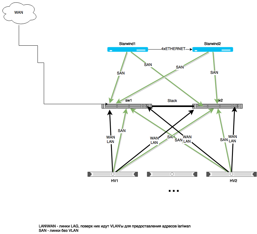

Nikolaicheg Posted July 20, 2015 Posted July 20, 2015 Добрый день! Встал вопрос покупки оборудования в арендованную стойку в ДЦ. Хочу воплотить схему как на рисунке ниже. Конечная цель - построение системы без единой точки отказа. Поэтому встал вопрос выбора свитчей. В данный момент имею свитчи WS-C2960S на 48 портов, работают без стека. Имею много дропов на портах, где у меня iscsi трафик и трафик бекапов. К тому же по моей схеме мне нужно больше 6 групп портов, т.к. на рисунке не указан дополнительно сервер хранения бекапов и сервера БД. Мысль такая, что каждый сервер должен быть подключен к каждому свитчу. От стека свитчей жду, что можно будет делать LACP с портов разных свитчей. Поверх групп портов хочу использовать vlan для доступа к сервисам. Так же от стека ожидаю, что в случае отказа одного из свитчей, сервисы не прекратят работу, а будут рабоать, пусть и с деградацией скорости. Надеюсь доходчиво объяснил свои хотелки. Выбираю из: 1) Dell N2038 2) Juniper EX3200-48t (может ли 2200 дать того, что мне нужно? и как я понимаю, то аплинки там гиговые) 3) Cisco Catalyst 2960X Пока список кандидатов такой. Первые 2 варианта интереснее цысок тем, что там либо сразу стековы порты есть без доп модулей, либо стандартный sfp+ нужен. Вставить ник Quote

uxcr Posted July 20, 2015 Posted July 20, 2015 Nikolaicheg вариант 1, mc-lag. Схема active-active. Трафик распределяется между всеми интерфейсами мемберов стека. У джунипера начинается с ex4300. вариант 2, Cross-member link aggregation. Active-standby. В вашем случае второй линк будет выполнять роль резервного, трафик до сервака балансится не будет. Просто условие Так же от стека ожидаю, что в случае отказа одного из свитчей, сервисы не прекратят работу, а будут рабоать, пусть и с деградацией скорости. было понято мной что ожидается распределение трафика в нормальном рабочем состоянии. Вставить ник Quote
Nikolaicheg Posted July 20, 2015 Author Posted July 20, 2015 Nikolaicheg вариант 1, mc-lag. Схема active-active. Трафик распределяется между всеми интерфейсами мемберов стека. У джунипера начинается с ex4300. вариант 2, Cross-member link aggregation. Active-standby. В вашем случае второй линк будет выполнять роль резервного, трафик до сервака балансится не будет. Просто условие Так же от стека ожидаю, что в случае отказа одного из свитчей, сервисы не прекратят работу, а будут рабоать, пусть и с деградацией скорости. было понято мной что ожидается распределение трафика в нормальном рабочем состоянии. Ну вообще хотелось бы, чтобы в нормальном режиме скорость была 2х1Gb Вставить ник Quote

Nikolaicheg Posted July 21, 2015 Author Posted July 21, 2015 Стек обычно больше проблем приносит чем плюсов. Лучше в сторону TRILL какого-нибудь посмотрите как нынче ДЦ делают. можно примеры, почему стек больше проблем приносит?? Вставить ник Quote

pppoetest Posted July 21, 2015 Posted July 21, 2015 Стек обычно больше проблем приносит чем плюсов. Лучше в сторону TRILL какого-нибудь посмотрите как нынче ДЦ делают. можно примеры, почему стек больше проблем приносит?? Например когда вам надо прокачать трафика больше чем прожует один из стека, т.к. мозги одного работают за всех. Вставить ник Quote
Nikolaicheg Posted July 21, 2015 Author Posted July 21, 2015 Например когда вам надо прокачать трафика больше чем прожует один из стека, т.к. мозги одного работают за всех. не думаю, что это проблема :) в данный момент, да и на перспективу пока не думаю, что внешний трафик будет больше гигабита. а локальный трафик внутри кластера не превысит способностей мозгов того же 2960s. про Dell никто ничего не скажет?? очень вкусно выглядит за свои деньги... Вставить ник Quote
