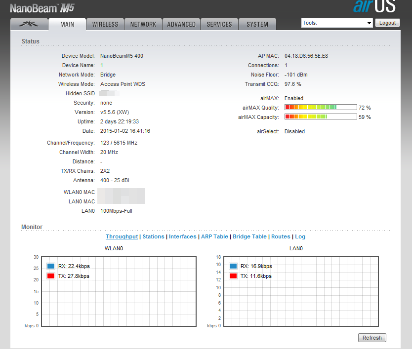

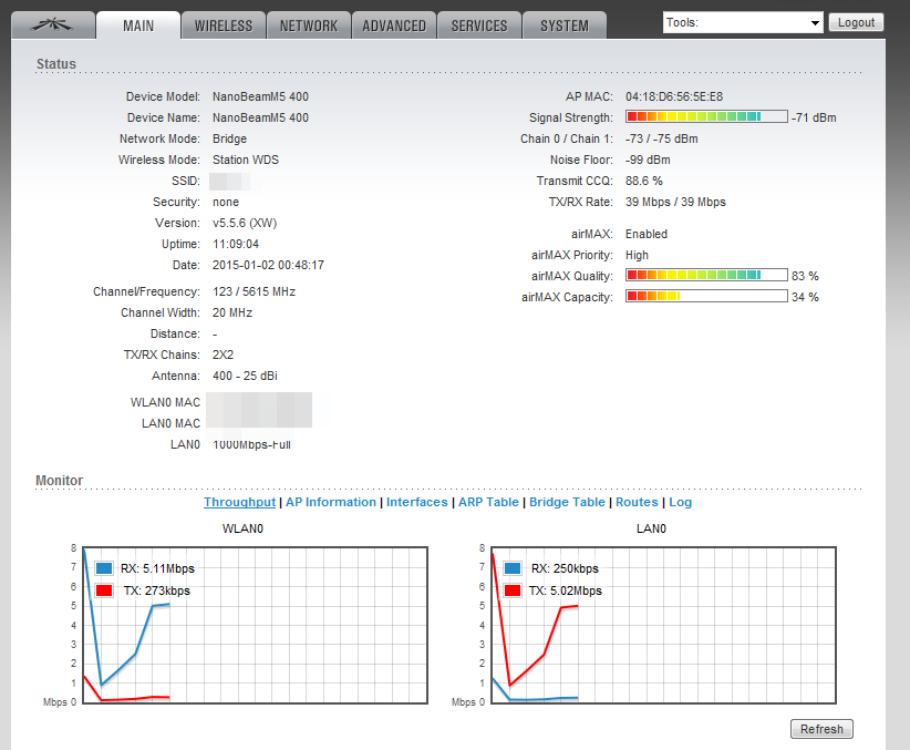

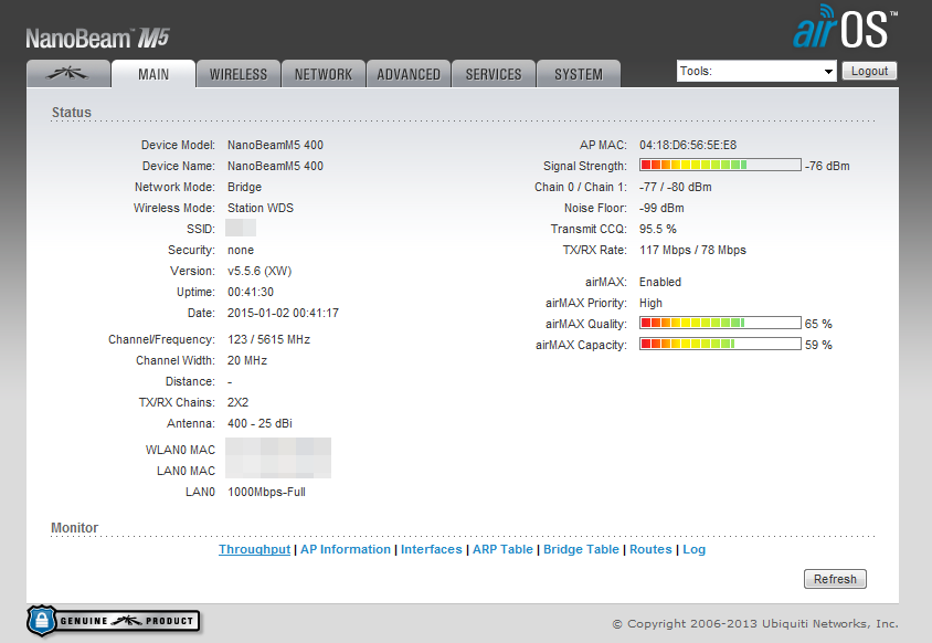

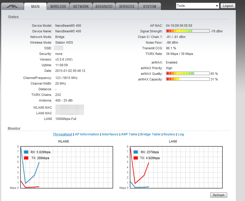

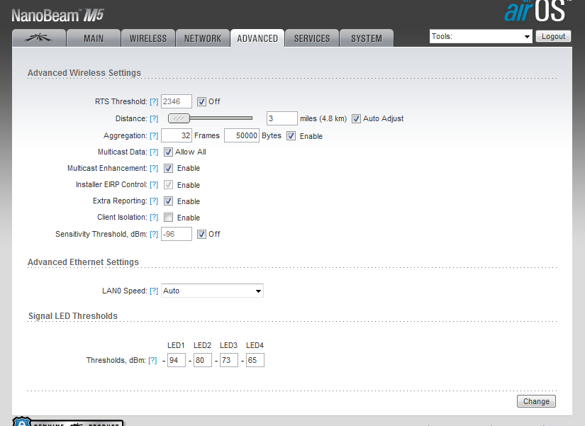

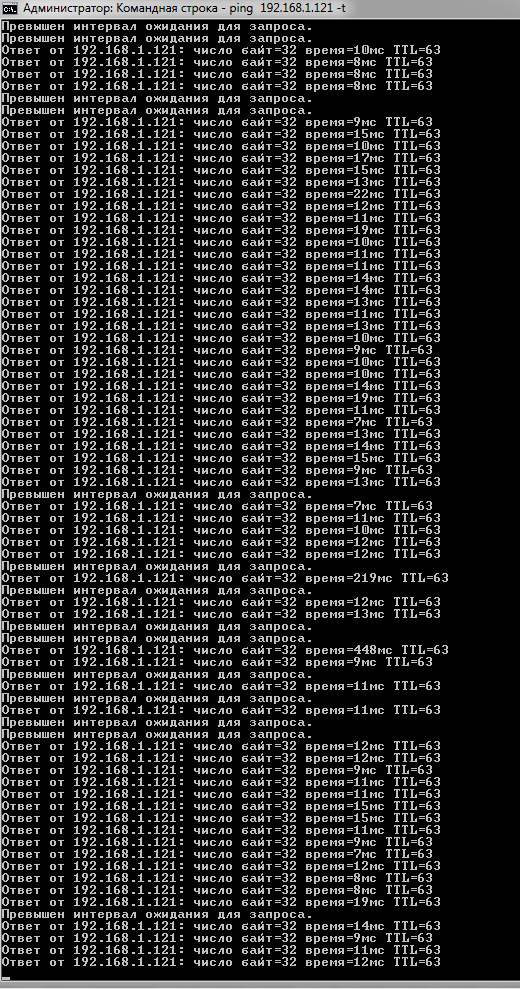

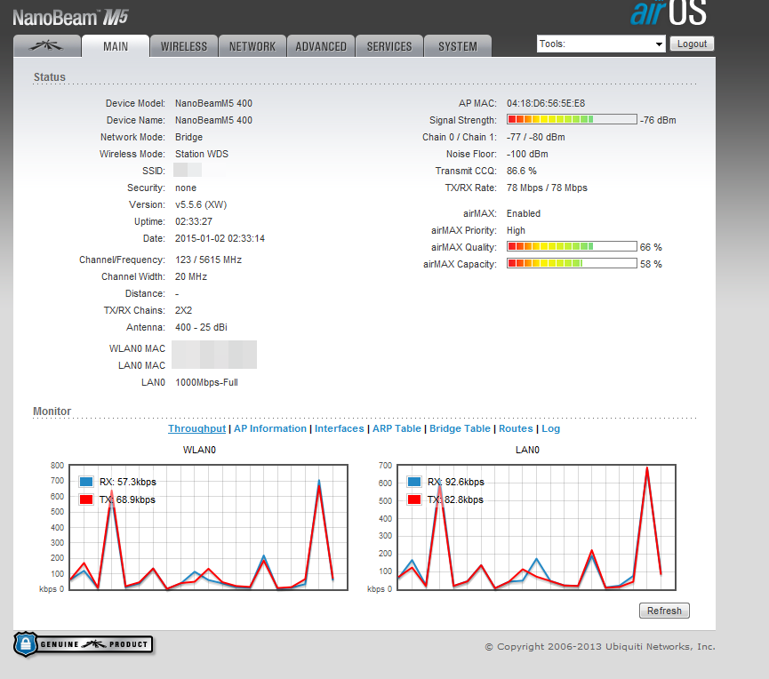

Добрый день! Стоят 2 антенны NanoBeam M5, растояние около 4.5 км, возле одной из антенн проходит ЛЭП. Зона френеля полностью открыта. Сигнал держится на уровне 68, всё работает стабильно, но в какой то момент сигнал начинает прыгать 71-76, иногда доходит до 80, в этот момент пинг полностью обрывается. Если уменьшить мощность, во время скачков сигнала связь обрывается полностью. В чём может быть причина? Скрины настроек прилагаю.

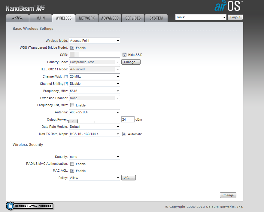

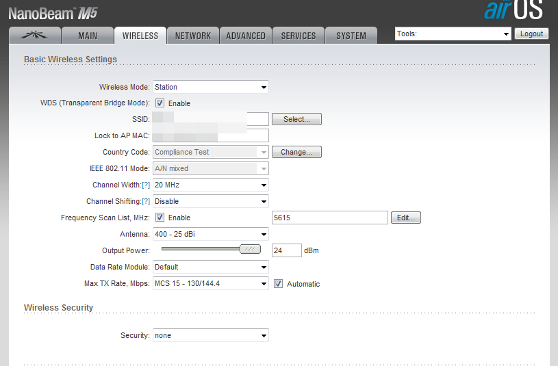

На базе и на клиенте на вкладке Wireless в пункте Max Tx Rate поставьте MCS7, включите режимы AP WDS и Station WDS, уменьшите мощность до 18дбм на базе и клиенте, включите шифрование WPA2 PSK AES, уберите привязку по маку. Поменяйте канал на другой.

Saab95, Max Tx Rate поставил, WDS стоял и так, мощность убрал до 21 пока что, уровень сигнала порядка 73 и прыгает 71-78, спидтест встроенный показывает по 15 мегабит только, но пинг всё равно возрастает и прерывается. Может из за кабеля такое быть? Или антенна бракованая?
Да и кстати, не ставил шифрование, всегда ставил по маку привязку, отлично работают мосты с растоянием 10+ км. А с этим не могу дать ума, что за фигня творится. Частоты тоже сканировал, уже не одну поменял, по сканеру показывает минимальную нагрузку по этой частоте. Всю зиму отработало нормально и по весне начались таке дела.
Два скрина во вложении, сделаны с разницей в пару секунд, на первом сигнал 78, на втором сразу 71, вот как прыгает(((

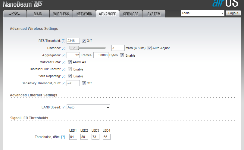

У Вас чтоль ноАСК п2п стоит? отключите. Дистанцию вручную и с запасом +300м к реальной, т.е. 4.8км.
и обновите прошивку до 5.5.10(в соседней теме есть с Коплисити Тестом)
NewUse, убрал галочку Long Range PtP Link Mode, убрал автоматическое растояние, поставил по яндекс картам, всё равно сигнал прыгает. Прошивку поставил эту, что бы был Комплишен тест, на новой работало всю зиму, потом началась эта мутотень.
После этих махинаций, выровнялся пинг и airMAX Quality, airMAX Capacity поднялись до 90+, но и airMAX Quality прыгает иногда до 65.

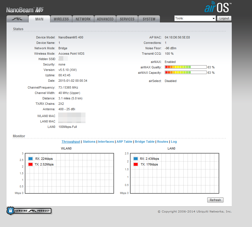

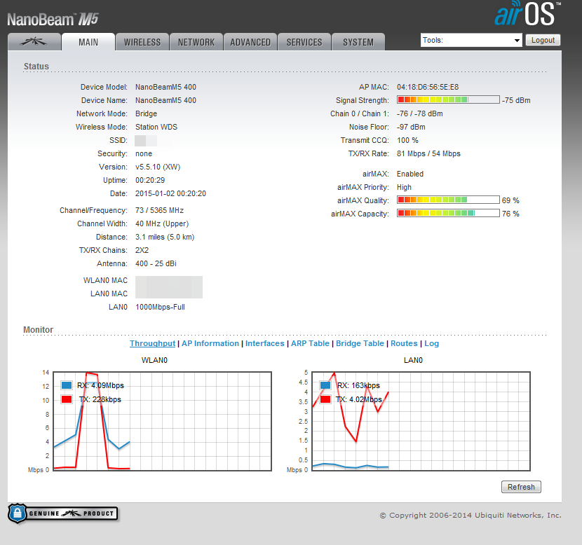

Поставил частоту 5365, загрузка на этой полосе показала 2, мин уровень, особо ничего не изменилось. Channel Width пришлось поставить 40, если 20, то скорость отдачи маленькая. Спидстест между антеннами показывает примерно 20-25 на приём и отдачу

увеличивайте, но скорее всего антенны не достаточно хорошо наведен друг на друга.
поддерживаю, наводите точнее.
и ещё, какие антенны стоят, 400? в любом случае уменьшайте мощности до 14-15dbm, 24 это дохрена и верхние модуляции на такой мощности не поднимутся (согласно даташиту)
На такой дистанции при мощности 15 дб сигнал должен быть не хуже 60.

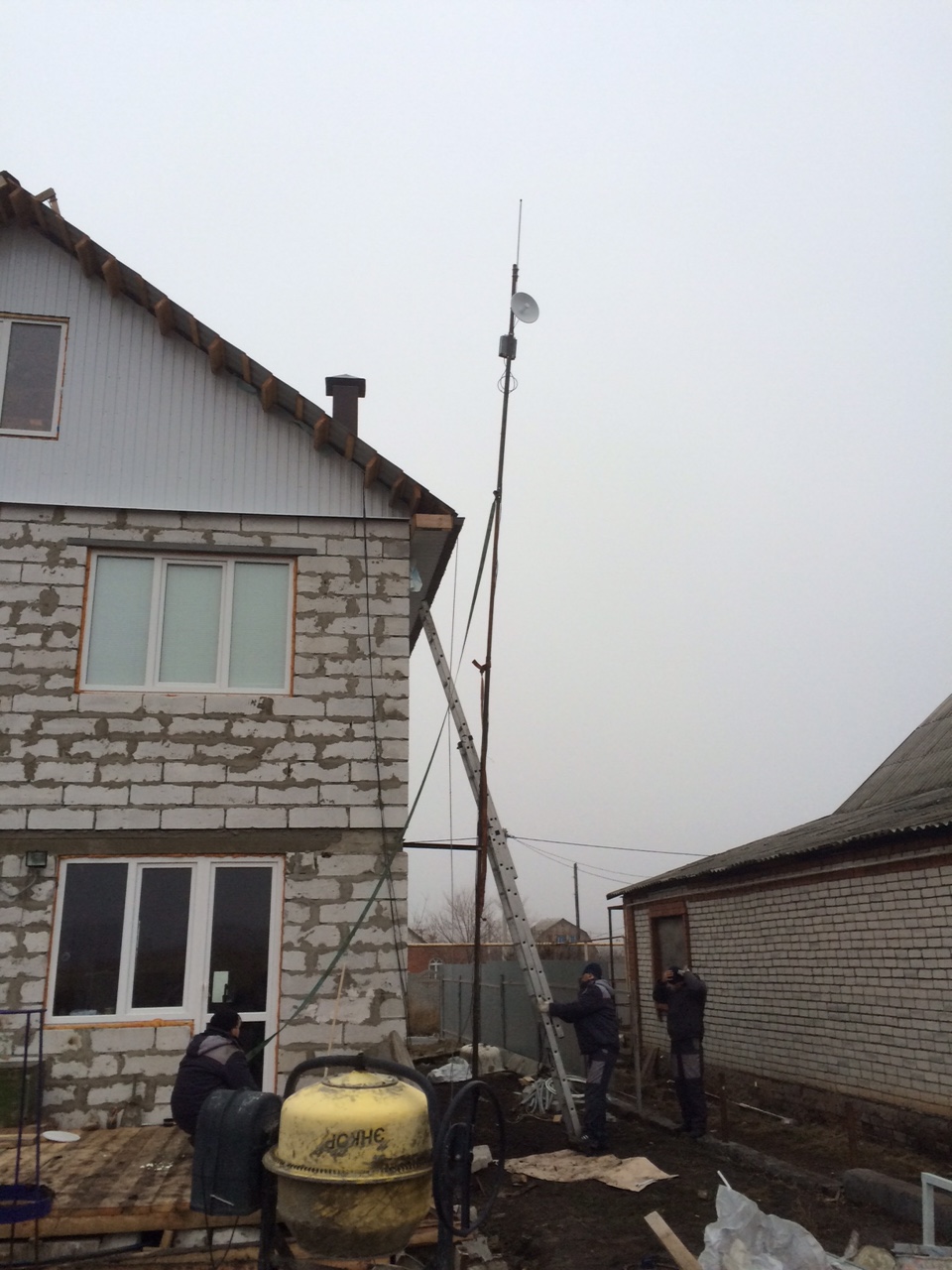

Иногда криворукие монтажники неправильно прикручивают крепление нанобима и оно съезжает. Выложите фотку крепления.
Невозможно отъюстировать, потом качает на ветру. Закрепите на дымоход через г- образину.
Или меняйте на нанобим 19.
