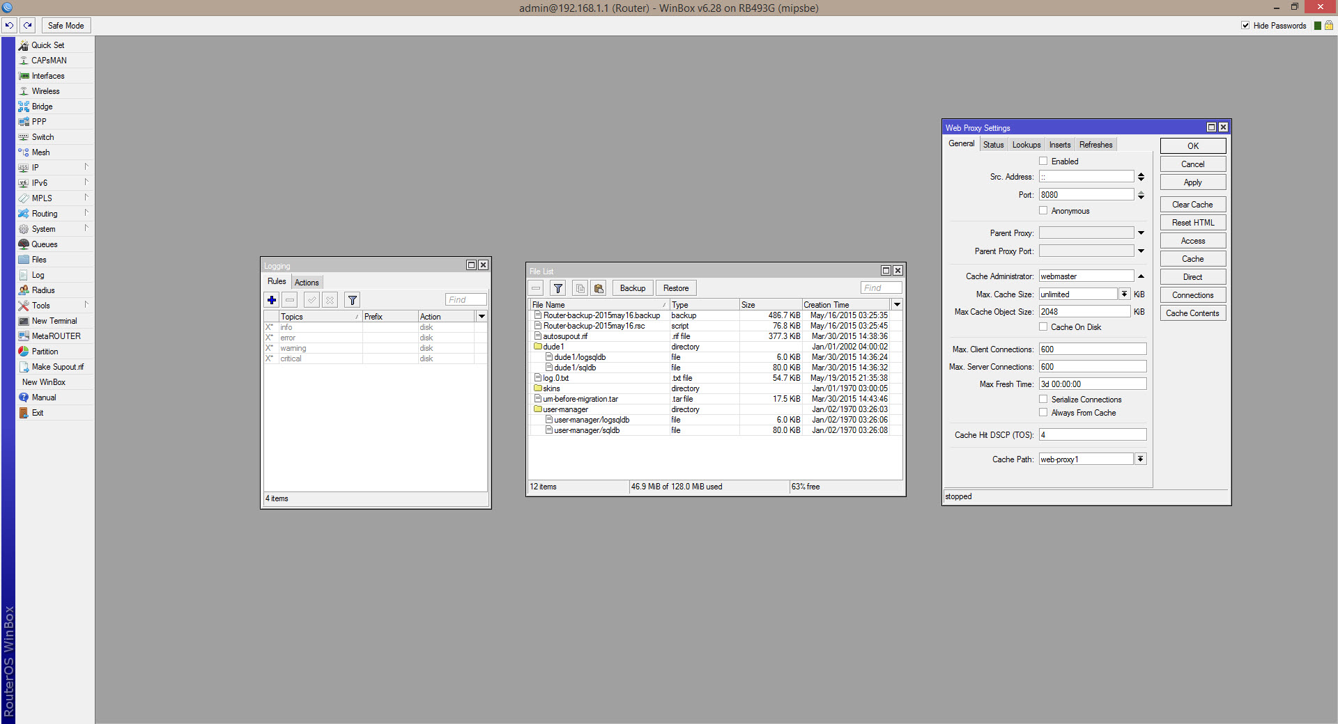

sharik987 Posted May 25, 2015 Posted May 25, 2015 (edited) Что может съедать помять микротика? Прохожу в фаилес и всегда вижу память которая постоянно уменьшается, с каждым днем по чуть чуть... Скрин прилагаю. Может подскажите в чем проблема? Думал в логах проблема, ан нет... И еще, вставлен в микротик флешка, как мне заставить ее работать и логи что бы на нее писались? Edited May 25, 2015 by sharik987 Вставить ник Quote

Соколов Posted May 26, 2015 Posted May 26, 2015 (edited) Память прекрасно может съедать не доработавший скрипт. Посмотрите в System Scripts Jobs и Environment. Хотя это я про оперативку. А как у вас с бэдблоками? Edited May 26, 2015 by Соколов Вставить ник Quote
sharik987 Posted May 26, 2015 Author Posted May 26, 2015 Память прекрасно может съедать не доработавший скрипт. Посмотрите в System Scripts Jobs и Environment. Хотя это я про оперативку. А как у вас с бэдблоками? System Scripts Jobs уже смотрел, там все пусто. бэдблоками- 23.0 % А Флешка не видится, причем при обновлении прошивки, и сбросам по дефолт, в портах USB отображается, но после заливки бэкапа настроек, через некоторое время исчезает... Может где то что то нажал. Я правильно понимаю что флешка должна отображаться в Files названием папки micro-sd либо flesh правильно? Вставить ник Quote

webuzel Posted May 26, 2015 Posted May 26, 2015 бэдблоками- 23.0 % Извините, что вмешиваюсь, я тут смотрю на свои (на одном из своих RB951) "Badblocks 0.3 %" и уже изрядно волнуюсь, а тут 23%! (тут офигевающий смайлик)Не признак ли это того, что микросхема флеш в девайсе sharik987'а конкретно и недвусмысленно умирает (теряет ёмкость от нарастания кол-ва badblock'ов)? Вставить ник Quote
DRiVen Posted May 26, 2015 Posted May 26, 2015 Прошивку через Netinstall обновите, он отформатирует внутренний флэш и 23% пропадут, это давнишний баг. Вставить ник Quote
sharik987 Posted May 26, 2015 Author Posted May 26, 2015 Соколов Да. вы поняли все правильно, я в принципи так и делал, но сейчас нечего форматировать, пусто все. То ли флешка тупит, толи настройки какие то... Но после Нетинстала все появляется. webuzelDRiVenНе успел написать, да верно, ситуация такая, когда память заканьчивается, под 100%, тогда после перезагрузки роутера начинает вечно перегружаться, Нетинстал попомогает. Я если чесно так и не понял тратиться из за бэд блоков память или из за чего то другова, т.к. не мониторил бэдблоки. Сейчас послежу за свободной памятью и бэдблоками, зависят они друг от друга или нет. Обязательно тут отпишусь. А как с этим давнишним багом бороться? Не у всех такой баг, как я понимаю. Вставить ник Quote

sharik987 Posted May 26, 2015 Author Posted May 26, 2015 (edited) Не у всех. Как бороться - см. пост выше. Это решение Нетинсталом постоянно перезаливать операционку? ))) Saab95 У меня скриптом бекап делается в два файла. Вопрос в том: 1.что может Бэд блоки создавать? 2.Память куда улетает? (предположение с бэдблоками проверю, если они расти будут и свободная память будет уменьшатся, тогда только первый вопрос) 3.Почему USB не работает\не отображается? Вижу только сериалпорт Edited May 26, 2015 by sharik987 Вставить ник Quote
DRiVen Posted May 26, 2015 Posted May 26, 2015 Это решение Нетинсталом постоянно перезаливать операционку? ))) Достаточно одного раза. Конфиг бинарный только не заливайте. Ну и: What's new in 6.29rc24 (2015-May-25 11:46): ... *) firewall - fixed sector writes rising starting since 6.28; Вставить ник Quote
sharik987 Posted May 27, 2015 Author Posted May 27, 2015 Спасибо всем!!! Буду выполнять все по вашим советам. Проблема была точно в бэдблоках. Они растут, а память уменьшается. Придется все перенастраивать. Обидно. Вставить ник Quote
