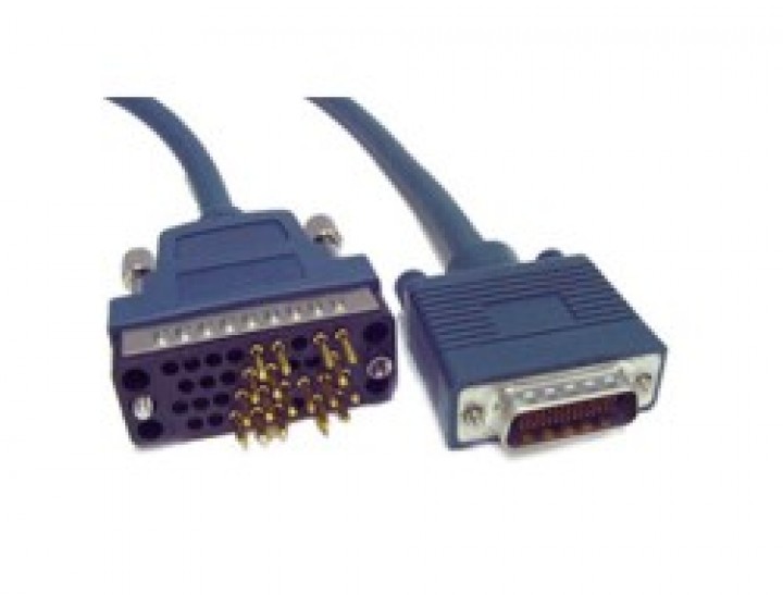

pukoid Posted April 15, 2015 Posted April 15, 2015 Во блин! У меня тоже где-то был артефакт типа такого http://www.switchshop24.de/images/articles/15_be1a6706ad1137b835f5daf7d9b17361_5.jpg - и модем v35... Вставить ник Quote
abab Posted April 16, 2015 Posted April 16, 2015 (edited) Во блин! У меня тоже где-то был артефакт типа такого http://www.switchshop24.de/images/articles/15_be1a6706ad1137b835f5daf7d9b17361_5.jpg - и модем v35... Ну кабель CISCO-CAB-V35MT DB60 - V35 (с разъемом M34, он же MRAC, он же Винчестер) , как то спасет топик стартера. Ему надо искать 2511 или кошку попроще с NM'ками 26xx 36xx там с асинхрой полегче было. PA асинхронных я на вскидку как то ничего не вспомню. Можно еще какой нибудь старенький Б/У Livingston Portmaster с серийными портами поискать, в отличии от 2511 он почти вабше ничего не будет стоит, но с консолями спавится должен. Главное не купить с PRI потоками модемными, их тоже сейчас за пиво и даже без пива отдают. :) Edited April 16, 2015 by abab Вставить ник Quote
