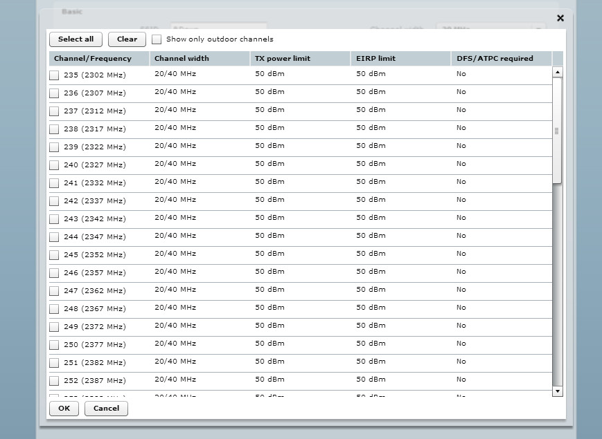

belokuriha Posted February 25, 2015 Posted February 25, 2015 Добрый день. Подскажите получиться ли связать Propeller 2 с NS M2 ? NS M2 в режиме WDS , получиться ли связать эти две точки ? Вставить ник Quote
dronis3 Posted February 25, 2015 Posted February 25, 2015 В режиме wifi(802.11n) да. Вставить ник Quote
belokuriha Posted February 26, 2015 Author Posted February 26, 2015 Забыл сказать что на NS M2 нестандартная частота , т.е Compleace test .... Вставить ник Quote
dronis3 Posted February 26, 2015 Posted February 26, 2015 А на делиберанте есть такая? Вставить ник Quote
xabarov Posted February 26, 2015 Posted February 26, 2015 Там есть такой режим, но секта частот меньше, т.к. чипсет на ралинке, а у наноса - атерос. Вставить ник Quote
belokuriha Posted February 26, 2015 Author Posted February 26, 2015 Там есть такой режим, но секта частот меньше, т.к. чипсет на ралинке, а у наноса - атерос. У меня 250 канал/2377 MHz , если в делиберанте такое присутствует , то вопрос решен .. Вставить ник Quote
xabarov Posted February 26, 2015 Posted February 26, 2015 Есть эта частота. Только у наноса должен быть выключен аирмакс, а у пропеллера - айпол. Вставить ник Quote
dronis3 Posted February 26, 2015 Posted February 26, 2015 А что эти режимы между собой совместимы? Вставить ник Quote
belokuriha Posted February 26, 2015 Author Posted February 26, 2015 А если не используется аирмакс то и не свяжется что ли? Как то странно . Вставить ник Quote
dronis3 Posted February 26, 2015 Posted February 26, 2015 По идее у них чипы на один тип радио заточенные , ну разные производители. и я думал что их полинг разный, хотя пишут аналог прочитал... Вставить ник Quote
xabarov Posted February 26, 2015 Posted February 26, 2015 А что эти режимы между собой совместимы? Откуда вы это взяли? Это два разных протокола. Эти железки могут работать только в голом g/n режиме. По идее у них чипы на один тип радио заточенные , ну разные производители. и я думал что их полинг разный, хотя пишут аналог прочитал... Где пишут аналог? С выключенным полингом должны работать. Вставить ник Quote
dronis3 Posted February 26, 2015 Posted February 26, 2015 А все ясно. не внимательно читал... Вы написали должно быть выключено, а читается как будто включено вот и так подумали. А вообще я это и имел в виду что просто 802.11 значит без полинга. Вставить ник Quote
TTvs Posted February 26, 2015 Posted February 26, 2015 Я тоже сначала неправильно прочитал и удивился. Надо слово "выключить" исправить на "отключить" :) Вставить ник Quote
