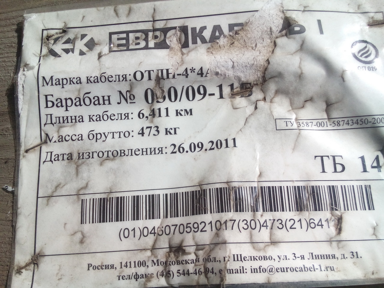

Diman_xxxx Posted April 13, 2015 Posted April 13, 2015 6200)) на этикетке точно написано длинна кабеля 6411 метров! если бы форум позволял фото больше 2 мб прицеплять то прицепил бы Вставить ник Quote
satboy Posted April 13, 2015 Posted April 13, 2015 А уменьшить фотку до 300 кб совесть не позволяет ? Вставить ник Quote
Bachaa Posted April 13, 2015 Posted April 13, 2015 на этикетке точно написано Он наверно хвастает, что тоже прикупил :) 6200 Вставить ник Quote
Diman_xxxx Posted April 13, 2015 Posted April 13, 2015 Вынудили до компа добраться! PS: Кабель белого цвета:) Там где все черное палевно совать! Достаточно упругий и жесткий, 4*4+2пустышки,гидра, внешний d=10мм. Ну так что вешать или ну его на...? Вставить ник Quote
Bachaa Posted April 13, 2015 Posted April 13, 2015 Ну так что вешать Оффкорз! Иначе как комрады узнают истину :) Через год отпишись :) Вставить ник Quote
Enigma33 Posted April 13, 2015 Author Posted April 13, 2015 Ну так что вешать или ну его на...? ХЗ, я повесил ^^ будем посмотреть Вставить ник Quote
Diman_xxxx Posted April 14, 2015 Posted April 14, 2015 Ну так что вешать Оффкорз! Иначе как комрады узнают истину :) Через год отпишись :) Ну да, сотня тестовх линков, один чисто ethernet второй gpon:) третий 60 метров четвертый 40 пятый на пластиковых крокадилах шестой на алюминивых, еще на спиралях, вот только у нас морозов -40 не припомню и ветров ураганных - все не проверишь:) А разве ни кого его белый цвет не смутил и его стойкость к УФ излучению ?? Вставить ник Quote
Liner's Posted April 14, 2015 Posted April 14, 2015 Diman_xxxx ты всё ещё думаешь? я ждал фото повешенного кабеля и использованной арматуры А разве ни кого его белый цвет не смутил и его стойкость к УФ излучению ?? будет меньше греться) Вставить ник Quote
VANEV Posted April 14, 2015 Posted April 14, 2015 Зато быстрее растрескается. Ультрафиолетовое излучение - оно такое. Вставить ник Quote
