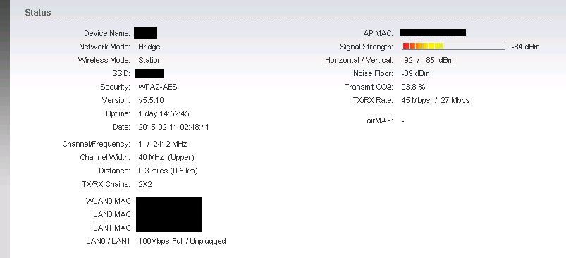

reefman Posted February 14, 2015 Posted February 14, 2015 (edited) Прошу совета. Частный сектор,у меня стоит Nanostation m2 беру инет у соседа Zyxel keenetic , расстояние примерно 700 метров оба девайса находятся в комнатах на подоконниках, стекла без напылении. Данные по Nanostation m2 на скрине. Для улучшения планирую вынести на улицу будет ли заметное улучшение ? или стоит поиграться на настройками, как только начинаю что-то качать или серфить по тяжелым сайтам увеличиваются пинги а потом вообще пакет лосты. полосу менял на 20 с мошьностью перепробовал все с шагом +1-1 Увы заменить зухель или изменить его место расположение невозможно. Если поможет могу заменить свою Nanostation m2 на что-то мощнее можно микротик посоветуйте. Edited February 14, 2015 by reefman Вставить ник Quote
ChargeSet Posted February 14, 2015 Posted February 14, 2015 Поставьте соседу тоже наностейшен для начала Вставить ник Quote
nemo Posted February 14, 2015 Posted February 14, 2015 Для улучшения планирую вынести на улицу будет ли заметное улучшение ? свое вынесите на улицу. и соседу поставьте убиквити, пусть в тот же зюхель его включите Вставить ник Quote
NewUse Posted February 15, 2015 Posted February 15, 2015 меняли каналы? Ширину канала--20МГц. Вставить ник Quote
reefman Posted February 17, 2015 Author Posted February 17, 2015 Всем спасибо за ответы. Вынес на улицу Nanostation, качество сигнала упало Ж))) вернул на место покрутил перестали пропадать пакеты К сожалению заменить расположение зухеля и добавить к небу еще дивайсы нет возможности :( Вставить ник Quote
Wz2002 Posted February 17, 2015 Posted February 17, 2015 Первый раз слышу, чтобы при выносе за окно связь стала хуже. Какие могут быть основания для этого? Вставить ник Quote
NewUse Posted February 17, 2015 Posted February 17, 2015 Первый раз слышу, чтобы при выносе за окно связь стала хуже. Какие могут быть основания для этого? Переотражёнка, например. Вставить ник Quote
nemo Posted February 17, 2015 Posted February 17, 2015 Переотражёнка, например. скорее помехи. Вставить ник Quote
Wz2002 Posted February 17, 2015 Posted February 17, 2015 У нас стоит десяток пар таких устройств, как раз все не более 1км, в основном метров на 300-500. Но нигде не было ни разу лучше внутри, чем снаружи. Но будем теперь иметь в виду, что и такое бывает. Вставить ник Quote
Saab95 Posted February 19, 2015 Posted February 19, 2015 У нас стоит десяток пар таких устройств, как раз все не более 1км, в основном метров на 300-500. Но нигде не было ни разу лучше внутри, чем снаружи. Но будем теперь иметь в виду, что и такое бывает. Так бывает если есть помеха, которую ловит клиентская антенна. Когда она за стеклом, помеха ослабевает, а так же сама антенна защищена от помех сбоку и сзади, т.к. находится в помещении. Когда ее вешают на улице или на крыше, то никаких преград для прохождения сигналов не остается, и антенна ловит не только сигнал от вашей БС, но и сигналы от всех остальных устройств. Поэтому не смотря на более сильные уровни сигналов, реальная пропускная способность может стать ниже. Вставить ник Quote
