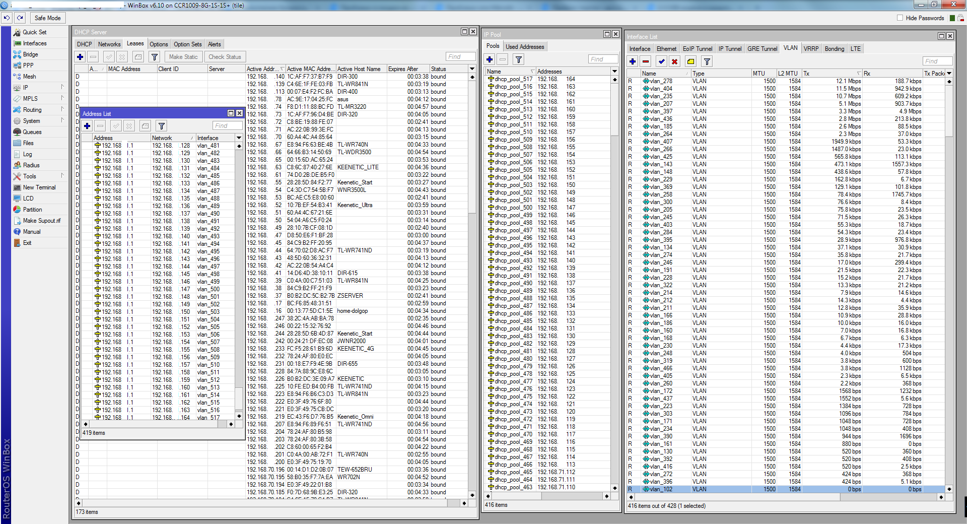

Это не костыль а вполне отработанная схема, вот полюбуйтесь сколько воображаемых абонентов:
