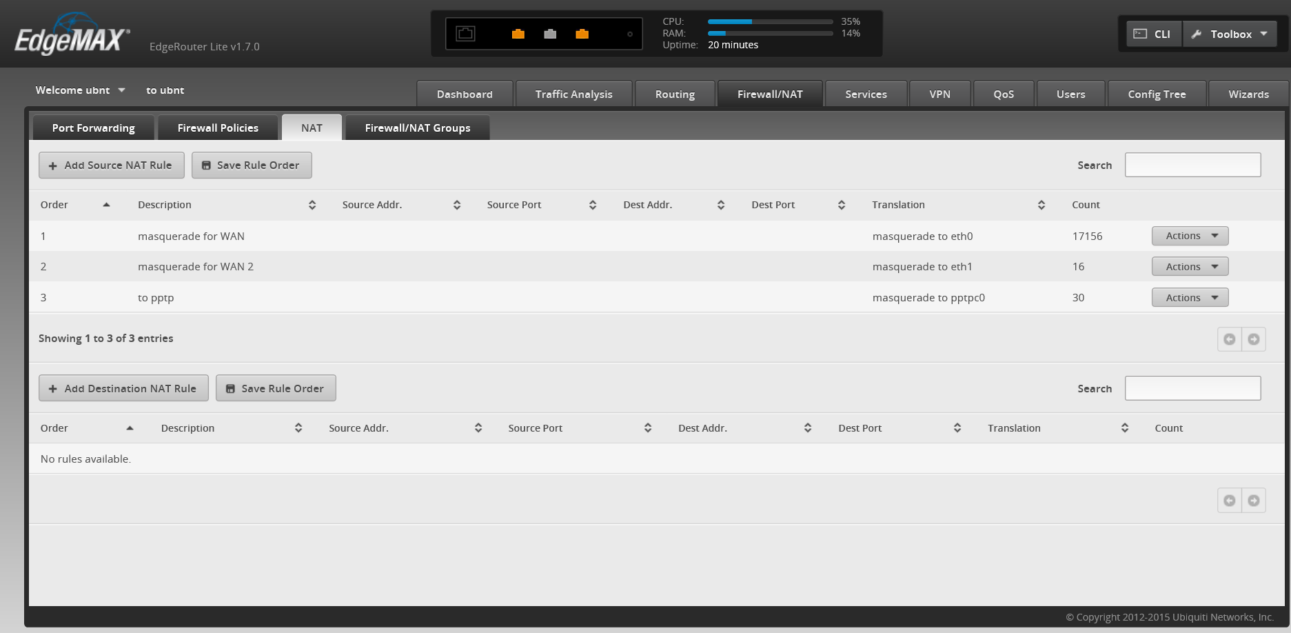

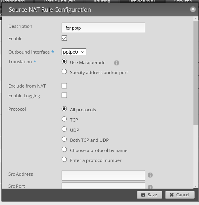

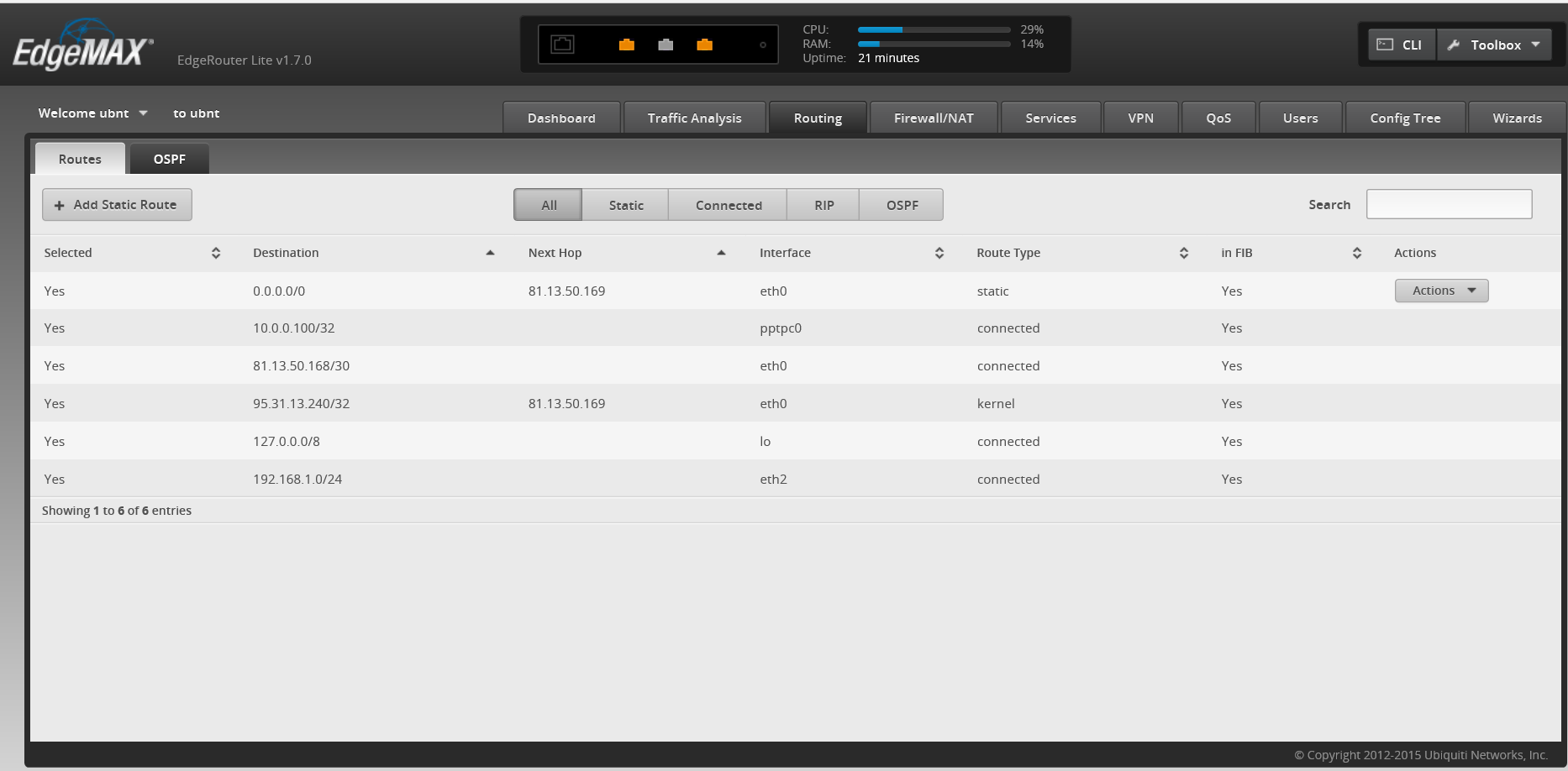

Добрый день народ. Поднял на эдже пптп клиент, с этим все ок. Но как заставить все ланы ходить через него? То есть нат. А то в итоге все гуляют через статику по которой собственно и поднялся пптп. Кто чем поможет?
