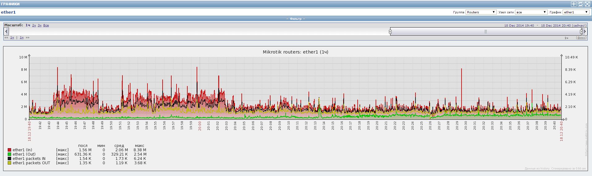

rizvan Posted December 18, 2014 Posted December 18, 2014 Привет, Zabbix не правильно рисует snmp трафик от микротика. Что я пропустил ? Схема Mikrotik - ESXI - Zabbix Вставить ник Quote
