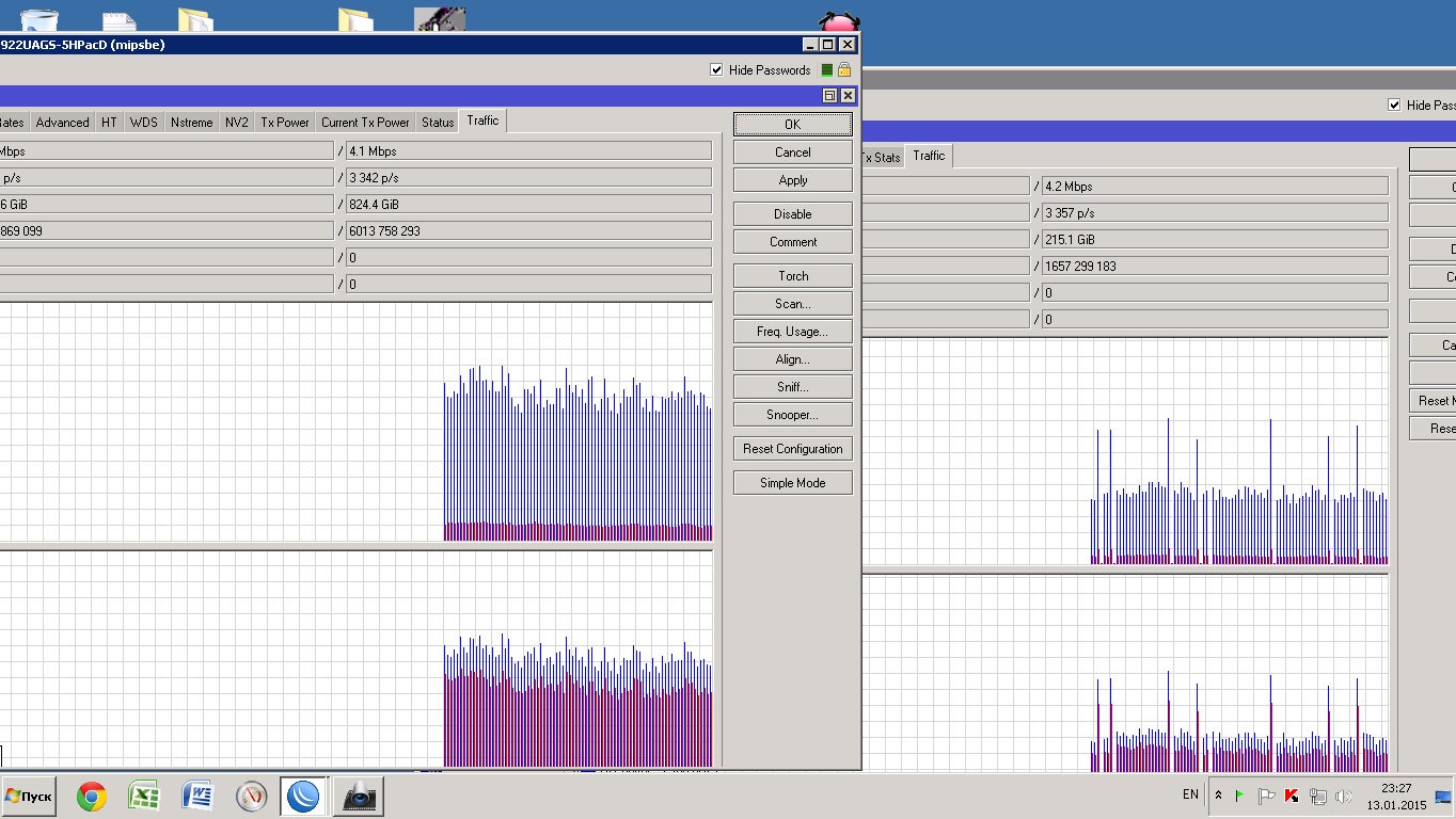

evgeny81 Posted December 8, 2014 Posted December 8, 2014 Добрый день. Наблюдается глюк на RB2011UiAS. Прошивка 6,22. В произвольные моменты времени показания интерфейсов сбрасываются в ноль. По ссылке - видео, удалось заснять момент. 4 интерфейса с нулями на видео - WANы от прова, по DHCP. Но и на локальном ether1 (статика) тоже проскакивает иногда. Кто нибудь сталкивался с таким? Блок питания менял, прошивку откатывал на 6,19. Напряжение, загрузка проца - в норме. У прова проблем нет. Ссылка на видео https://yadi.sk/i/DuhY7nmndEwMg Лучше скачать на комп, иначе разрешение плохое на яндексе Вставить ник Quote

evgeny81 Posted January 14, 2015 Author Posted January 14, 2015 Ну вот, только успокоился и снова та же песня. Из странностей- в момент замирания на порту МТ, к которому подключен мост, происходит скачек скорости и пакетов в 2 раза. А на самом мосту трафик ровный!!! Значит дело в RB2011??!! Есть мысли у кого нибудь? Вставить ник Quote
Saab95 Posted January 14, 2015 Posted January 14, 2015 Ну вот, только успокоился и снова та же песня. Из странностей- в момент замирания на порту МТ, к которому подключен мост, происходит скачек скорости и пакетов в 2 раза. А на самом мосту трафик ровный!!! Значит дело в RB2011??!! Есть мысли у кого нибудь? Такое происходит когда не совсем надежный канал до микротика, к которому вы через винбокс подключаетесь, например задержка высокая или сильно изменяется, скорость периодически падает, потери пакетов и т.п. Винбокс суммирует данные за время отсутствия связи и выпуливает на график по мере восстановления связи, а когда она потеряна появляются пропуски на графике. Подключитесь к устройству напрямую физически и посмотрите на изменения. Вставить ник Quote
evgeny81 Posted January 15, 2015 Author Posted January 15, 2015 Даже не знаю... Тоже самое наблюдал будучи воткнутым в мт. Выше указанная картинка взята с сервера через удаленный доступ, подключенного напрямую к мт. винбоксы запущены там(( Вот одним местом чую, что эта катавасия не влияет на работу, всего лишь задержка отображения.... но осадок не приятный( Вставить ник Quote
Saiko Posted January 15, 2015 Posted January 15, 2015 Даже не знаю... Тоже самое наблюдал будучи воткнутым в мт. Выше указанная картинка взята с сервера через удаленный доступ, подключенного напрямую к мт. винбоксы запущены там(( Вот одним местом чую, что эта катавасия не влияет на работу, всего лишь задержка отображения.... но осадок не приятный( Пустите пинг с любого оборудования, чтобы он проходил через нужные интерфейсы данного микротика и сразу будет ясно, проблема в микротике или отображении. Вставить ник Quote
evgeny81 Posted January 15, 2015 Author Posted January 15, 2015 Пинги пролетают по всему маршруту без проблем. На работу инета никто не жалуется. И что, смириться? Вставить ник Quote
