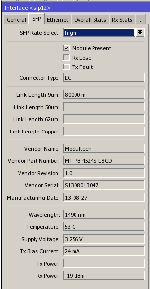

Подключаемся к аплинку Мегафон, на стороне мегафона Huawei PTN на нашей Mikrotik CCR
Модули одинаковые 80КМ одноволоконные с обеих сторон. Трасса 38 км. сигнал -18dbm

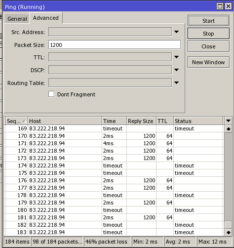

На стороне Мегафона Хуавей пишет что то типа Ethernet Link Down. Хотя пакеты ходят и вниз трафик льется нормально, Вверх практически не идет. В пинге идет потеря пакетов от 8 до 50% на разных размерах пакета.
Схема подключения VLAN до нашего узла.
Канал поднимается (такой кривой как описан выше) только в ручном режиме , в Auto Negotiation не заводится вообще. Модули у нас отлично определяются, пишут все параметры, температуру, сигнал и прочее.
Может кто сталкивался с траблом похожим?
Пинг размером пакета 56 - 6% loss
Пинг размером пакета 1024 - 47% loss
Тоже самое было недавно, проблема в физике.. Стабильно заработало, когда на апстриме включили flow control, но трассу нужно делать.
