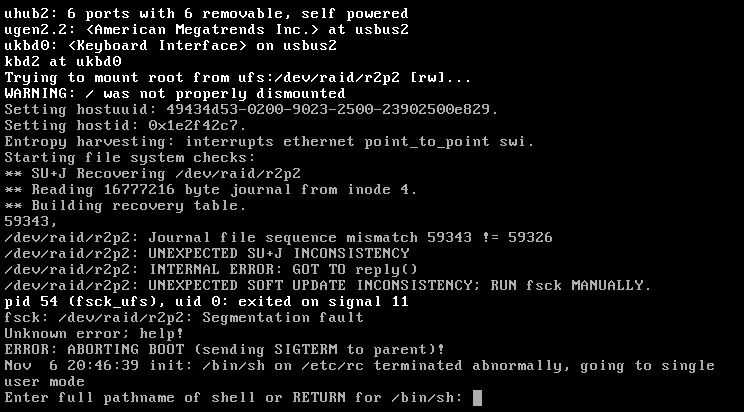

alibek Posted November 6, 2014 Posted November 6, 2014 Есть FreeBSD 10.0. При выполнении команды netstat -i -s случился крэш. После перезагрузки система не может смонтировать ни одну файловую систему, кроме корневой. На экране сообщение о некорректной контрольной сумме в журнале, сообщение о необходимости запуска fsck. Но fsck, mount, find — ничего не запускается. Не подскажите, как оживить? Вставить ник Quote
alibek Posted November 6, 2014 Author Posted November 6, 2014 Загрузился с LiveCD, чиню. А если физического доступа нет (но есть, например, IPMI), как тогда восстанавливать? Вставить ник Quote

alibek Posted November 7, 2014 Author Posted November 7, 2014 если нет, то с live Ну так с LiveCD я все и сделал. Перезагружаетесь в single mode и дальше через fsck чините UFS. Это я знаю. Проблема в том, что fsck не запускается (команда не найдена). У меня вопрос собственно такой - есть смысл создать в корне каталог (например rescue) и в него скопировать утилиты? Вставить ник Quote

alibek Posted November 7, 2014 Author Posted November 7, 2014 В /sbin. Но у меня не запустилась ни fsck, ни mount. Видимо корневой раздел тоже не смонтировался. Вставить ник Quote
NiTr0 Posted November 7, 2014 Posted November 7, 2014 Если бы не сонтировался - у вас бы и консоли не было... Может библиотеки, от которых зависят утили, в /usr по какому-то недоразумению оказались, или повредился /sbin каталог... Но в любом случае - это ненормально. Вставить ник Quote
DVM-Avgoor Posted November 9, 2014 Posted November 9, 2014 Уже много лет в корне лежит /rescue/, в котором все утилиты что надо есть (на самом деле это всего один бинарник, собранный crunchgen'ом). % ldd /rescue/fsck_ffs ldd: /rescue/fsck_ffs: not a dynamic ELF executable Как видно, никаких внешних библиотек для работы этих утилит не требуется. Загружаетесь в single user mode и вперед. Вставить ник Quote
