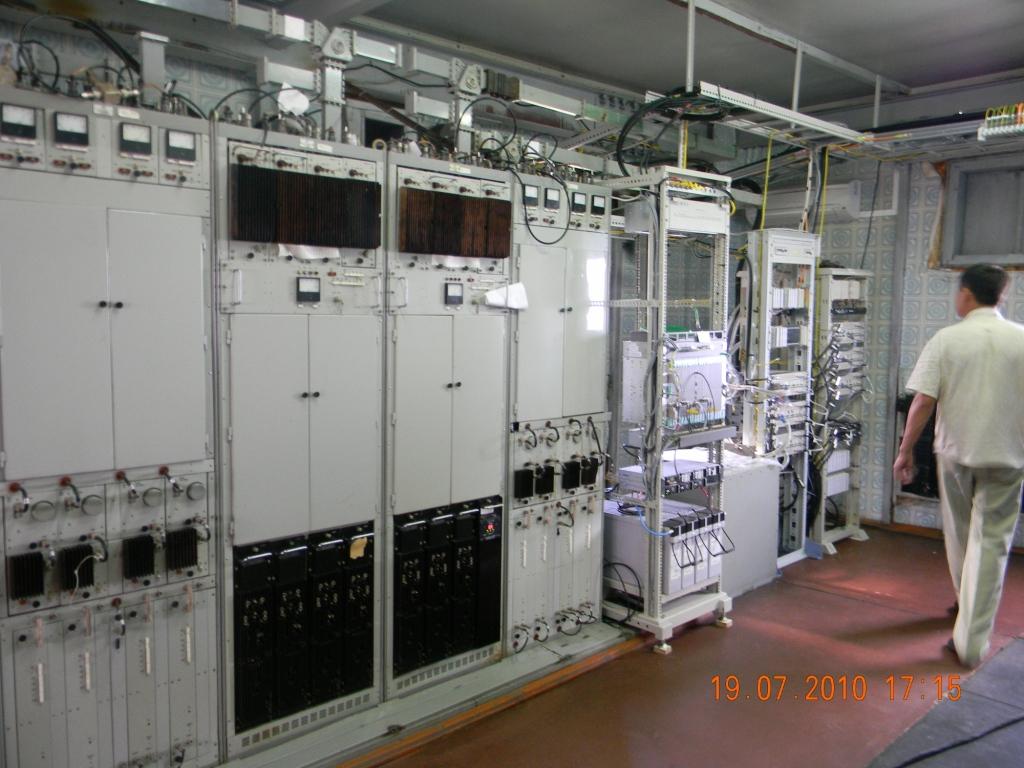

Olejon Posted October 27, 2014 Posted October 27, 2014 (edited) Да есть такие РРЛ называется система курс :-) вот вам курс 4 передает в 4ггц 2ТВ канала и один ТФ 1200 каналов + резерв. есть еще курс 6 и курс 8 - полный аналог ;-) PS курс 4 с лева приемник и две стойки передатчиков, обратный и прямой стволы. а то еще подумаете... Edited October 27, 2014 by Olejon Вставить ник Quote
