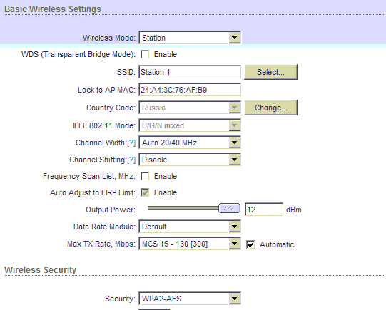

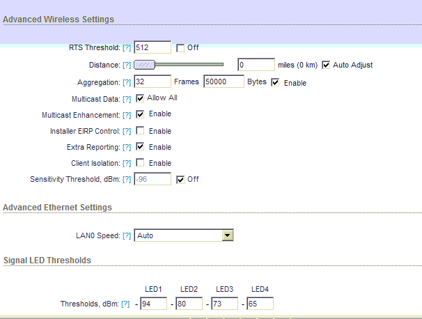

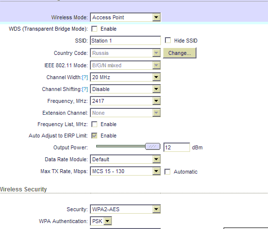

Vestimy Posted October 21, 2014 Posted October 21, 2014 Всем привет. Подскажите пожалуйста на расстоянии 200 метров прямой видимости две loco m2 после внутреннего теста выдают 40 Mbit., одна настроена как точка, другая как клиент. Что нужно сделать чтобы скорость была стабильная 100Mbit? Вставить ник Quote
ChargeSet Posted October 21, 2014 Posted October 21, 2014 Скриншоты настроек давайте. Хотя 100 мегабит вряд ли добьетесь Вставить ник Quote

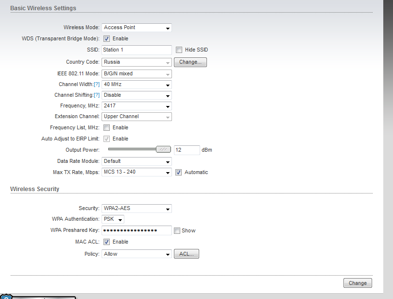

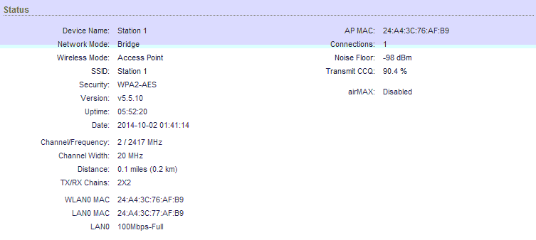

Vestimy Posted October 21, 2014 Author Posted October 21, 2014 (edited) Это настройки первой точки\ Это настройки второй Это выходит, что не получится 100мбит сделать? Edited October 21, 2014 by Vestimy Вставить ник Quote

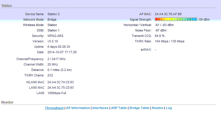

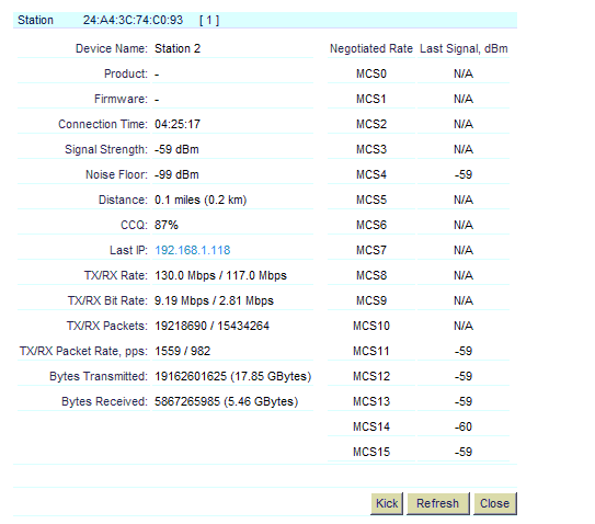

ChargeSet Posted October 21, 2014 Posted October 21, 2014 Вкладки main покажите, у station в любом виде, у AP с открытой вкладкой clients. 100 мегабит - очень сильно вряд ли. Вас угораздило выбрать самые беспонтовые радио из всей линейки UBNT Вставить ник Quote

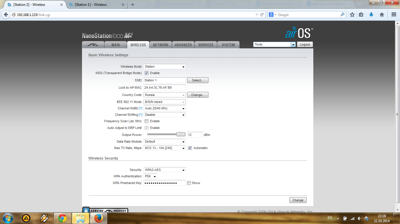

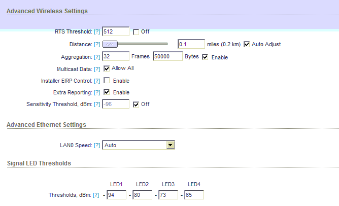

Saab95 Posted October 21, 2014 Posted October 21, 2014 У вас на первых скринах где настройка базы, не стоит галочка автоматического выбора скорости в пункте Max TX Rate. Соответственно вам нужно включить режим WDS на базе и клиенте, в пункте Max TX Rate уменьшить скорость с MCS15 до MCS13 так же на базе и клиенте, что бы канальные скорости не прыгали туда-сюда. На вкладке ADVANCED параметры агрегации поставить 8 и 8000. Дальше можно попробовать полосу 40мгц на базе, тем самым в идеале увеличите скорость на 50 процентов. Ну и частоту выбрать посвободнее. Вставить ник Quote

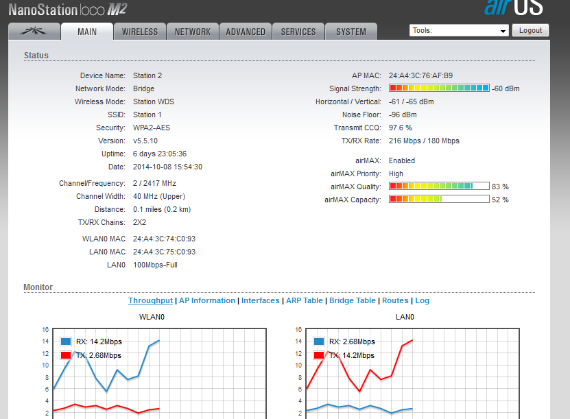

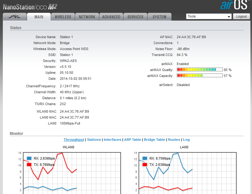

Vestimy Posted October 22, 2014 Author Posted October 22, 2014 Вот скрины что получилось Вставить ник Quote

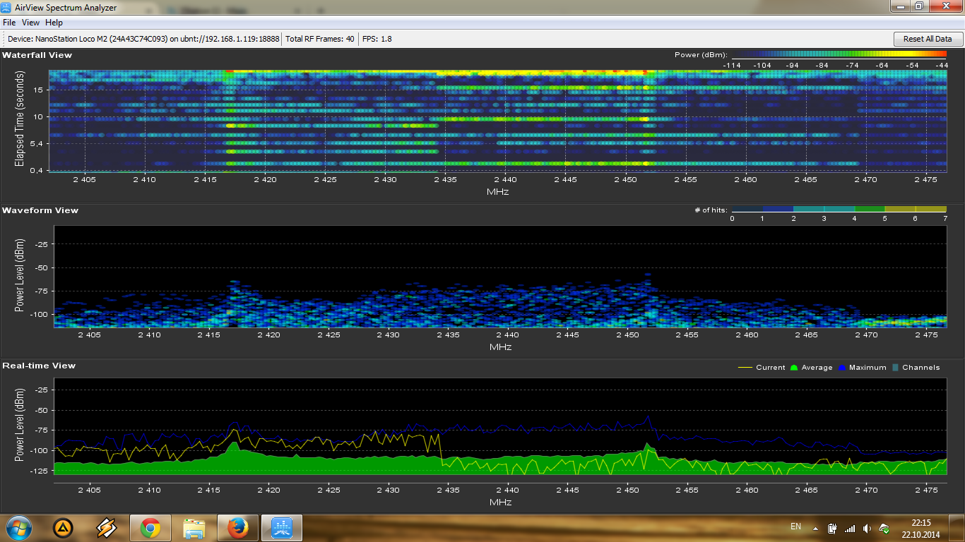

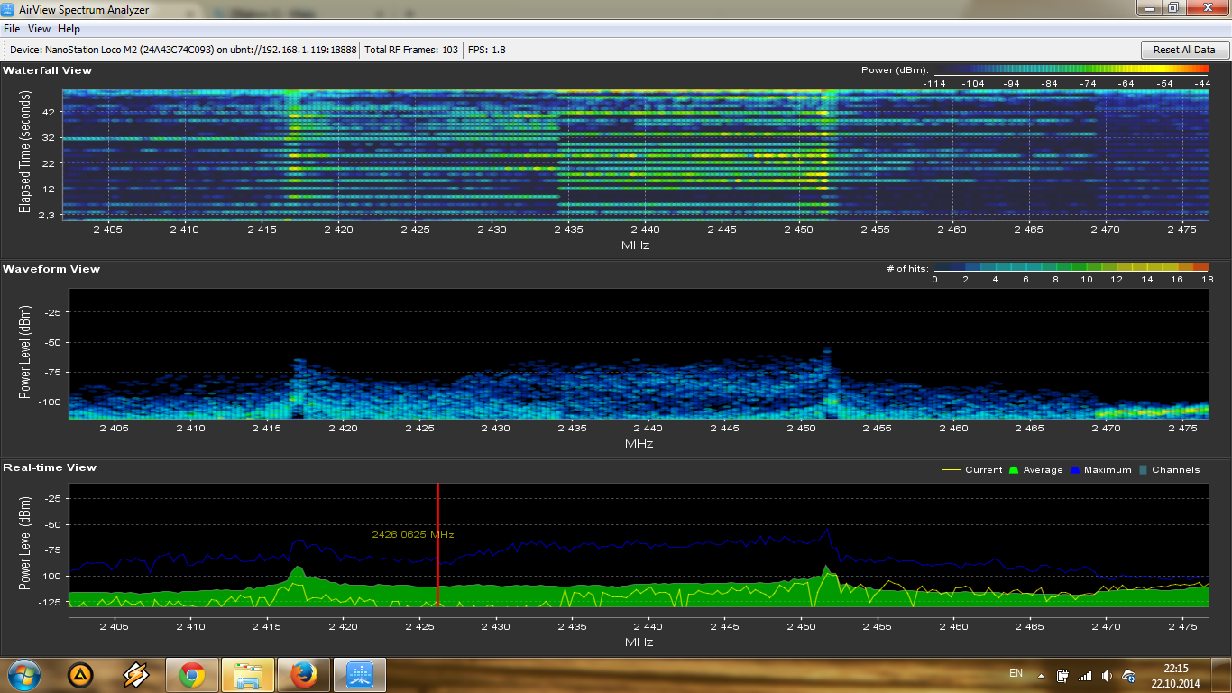

NewUse Posted October 22, 2014 Posted October 22, 2014 канал 11 эирмакс отрубить аггрегацию не трогать (32/50000) Вставить ник Quote
ChargeSet Posted October 23, 2014 Posted October 23, 2014 Мощность вниз, антенны отьюстировать, чтобы chain 0 / chain 1 сравнялись Вставить ник Quote
Vestimy Posted October 23, 2014 Author Posted October 23, 2014 Мощность вниз, антенны отьюстировать, чтобы chain 0 / chain 1 сравнялись Извините, а как юстировать и мощность когда менять куда смотреть? Может заменить эти две точки чтобы 100мбит было? Если да, то на что менять? Вставить ник Quote
ChargeSet Posted October 23, 2014 Posted October 23, 2014 Извините, а как юстировать и мощность когда менять куда смотреть? Может заменить эти две точки чтобы 100мбит было? Если да, то на что менять? Юстировать - это выставить их так, чтобы Horisontal/Vertical signal strength сравнялись. Мощность опускать в вашем случае практически до минимума, задача - добиться уровня приема Signal strength -60 - -65 dbm при минально возможной output power. Возможно, 100 мегабит симплекса добьетесь. Но вряд ли. Можете попробовать посидеть на 6м канале. Замена на другие устройства не имеет смысла - либо ваш мост будет незаконным, либо просто ничего не изменится. Вставить ник Quote
