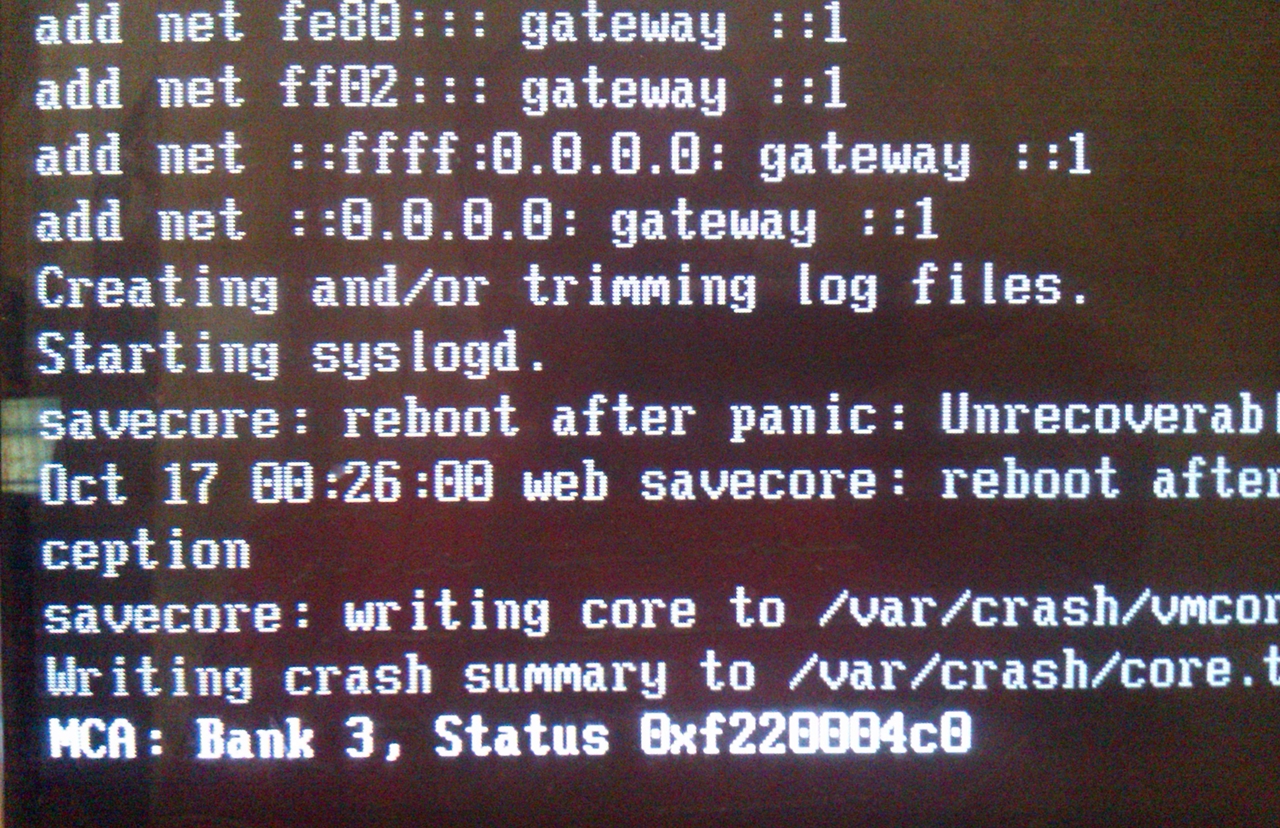

Всего имеется 4 планки по 1Gb, сначала оставил одну - сервер ушел в перезагрузку после ~15 минут работы. Оставил вторую планку 1Gb, сервер поработал какое-то время (меня на работе уже не было), а потом опять перезагрузился. Обнаружил я его утром в наглухо зависшем состоянии (см. фото).
Установил FreeBSD 10.0 i386 - результат тот же, перезагрузка через 10 - 15 минут работы.
