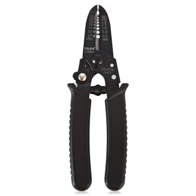

dIMbI4 Posted September 25, 2014 Posted September 25, 2014 ACS-ом прорезать сразу оболочку с гофрой 2мя продольными разрезами и все развалится сразу. Если делать кабификсом то руки себе только переломаете. Тряпку отстричь думаю сможете. Ну и не надо пользоваться хлипкими говнострипперами как на картинке Vasmer. Вставить ник Quote

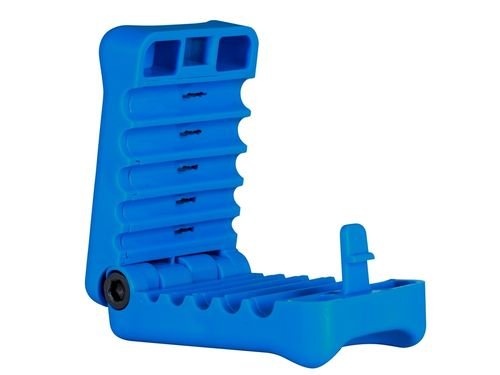

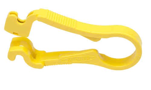

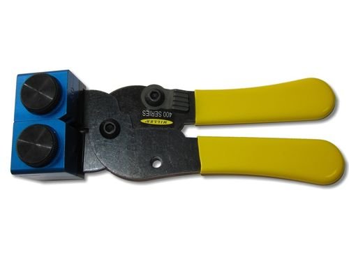

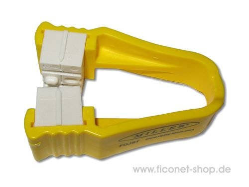

dIMbI4 Posted March 14, 2018 Posted March 14, 2018 я от кабификса отказался по этой причине, он требует мышечной силы для удержания, ACS-выставил глубину, диаметр и вперед, режет все подряд. модули на транзит чем вскрываеш? Miller MSAT что то очень дорогой стал. MSAT5 говно. Ripley raucut слишком сложная штука. вот увидел простенькую вещицу MILLER FOJST еще сегодня увидел вот такую штуку делать колцевой надрез на модуле - MILLER FTS еще крайне интересую вот такие вундервафли но пока не дошли руки попробовать. Вставить ник Quote

sheft Posted October 9, 2021 Posted October 9, 2021 Переходим на кабель с модулями 2мм, обычный стриппер, универсальный 2\3мм, 250, 125 эти модули не режет, только заминает края, при попытке снять с усилием либо рвутся волокна в момент когда лопается трубка, либо трубка попросту вытягивается в 0.5 мм и волокна не извлекаются... В настоящий момент приходится подрезать трубку ножом и рвать с усилием, но на жопе спине волосы шевелятся при этих операциях.. Кто чем режет 2мм модули? Вот этот кто нибудь использует для кольцевых надрезов - MILLER FTS? или не дрюкать мозг и взять Вставить ник Quote
