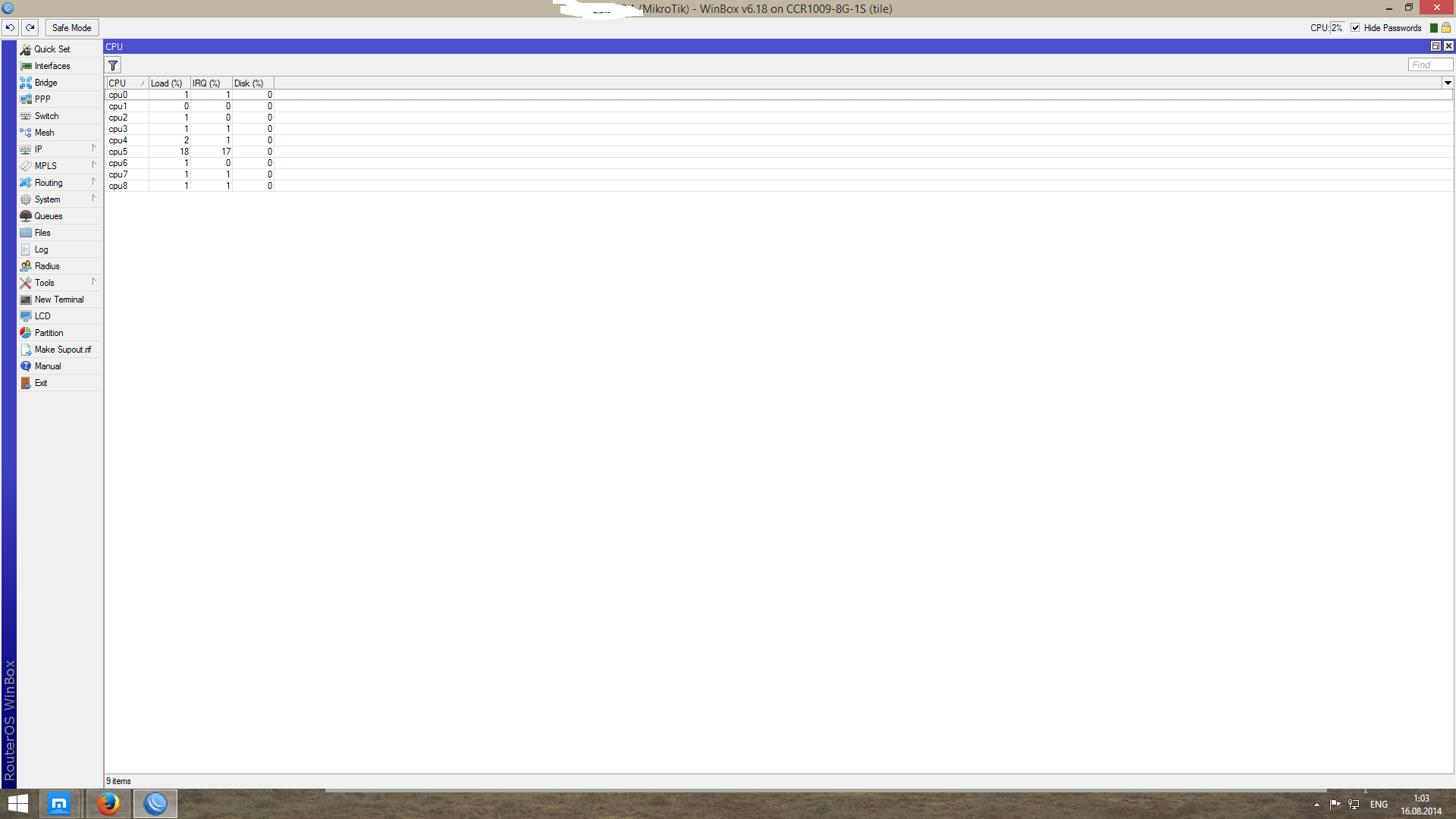

начнём с самого простого.
в момент когда скорость не есть гуд - открываем по моему так: System\Resources и там выбираем CPU.
делаем скрин сего (вырезав всё ненужное) и кидаем сюда :)
как то так
