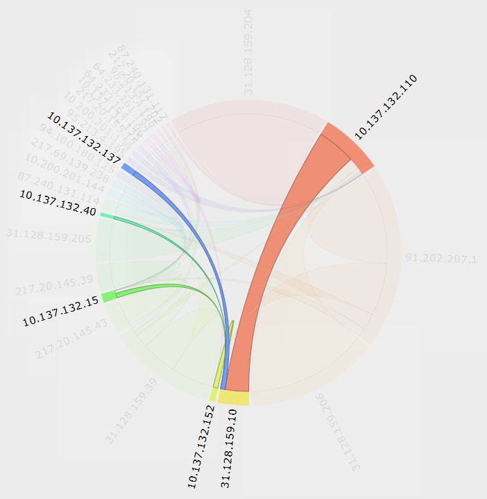

xcme Posted July 7, 2015 Posted July 7, 2015 Сделал такие настройки: enable sflow create sflow analyzer_server 1 owner Pandora collectoraddress 10.200.201.181 timeout infinite create sflow counter_poller ports all analyzer_server_id 1 interval 20 create sflow flow_sampler ports 1-24 analyzer_server_id 1 rate 2 tx_rate 2 maxheadersize 128 Получил несколько забавных картинок. Вот одна из них, где отображены подключения SIP-клиентов техподдержки к АТС-ке. На доступе безопасно включать на длительное время? На агрегации от netflow некоторым железкам плохеет, а sflow не пробовали еще. Вставить ник Quote

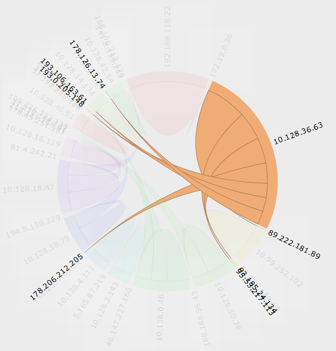

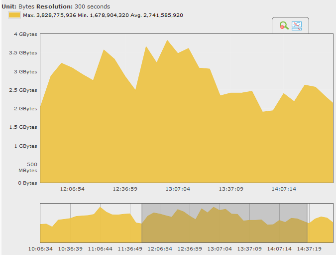

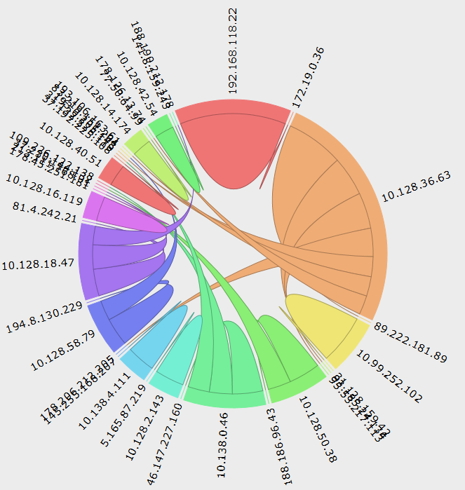

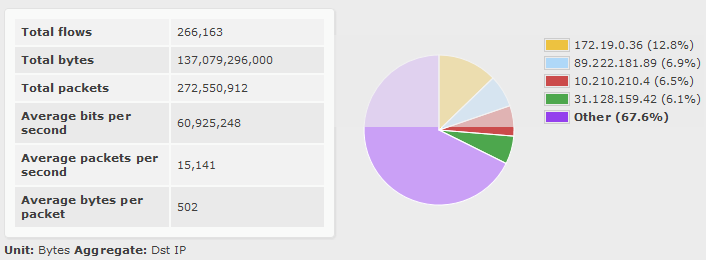

xcme Posted July 9, 2015 Posted July 9, 2015 Картинки сделал в Pandora FMS. Я эту систему мониторинга сейчас тестирую (нужна карта GIS), увидел, что умеет NetFlow/sFlow отображать, собрал чуть чуть трафика и отрисовал. Но вообще мне фильтры там не очень нравятся, многие вещи непонятно как сделать. Вставить ник Quote
