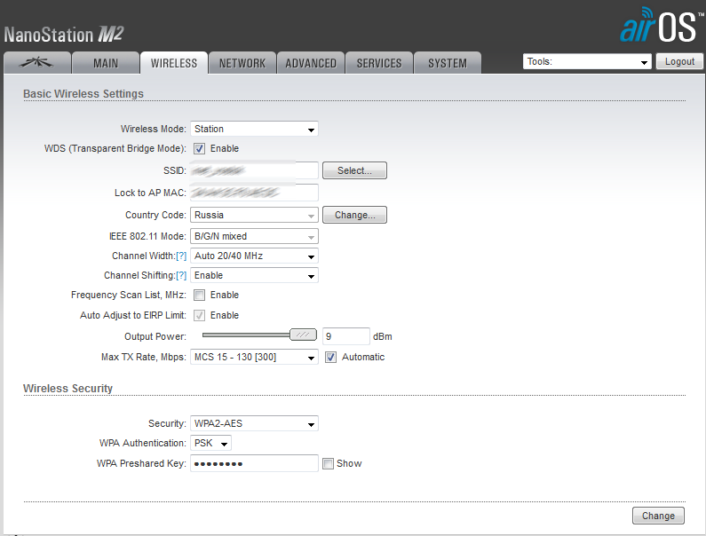

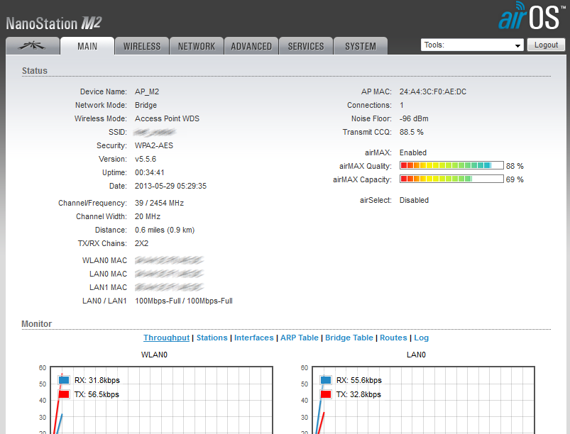

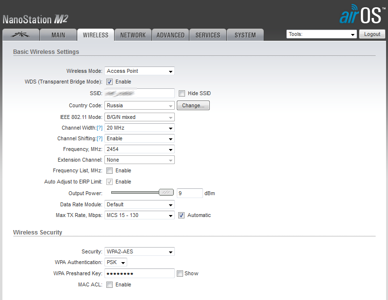

Подскажите новичку что за...не хорошая вещь происходит...стоял мост на M2, скорость скачивания была до 30мбит/с, но по вечерам падала примерно до 8-10, этого хватало.
Сейчас чтобы не предпринимал: направлял точки, менял шифрование, менял частоты, выставлял и 20 и 40Mhz....уже не знаю что еще придумать...
На сегодняшний день имеем замененную точку (AP) и скачивание 2-3мбит/с, хотя между точками speedtest показывает по 25мбит/с, бывает до 30.

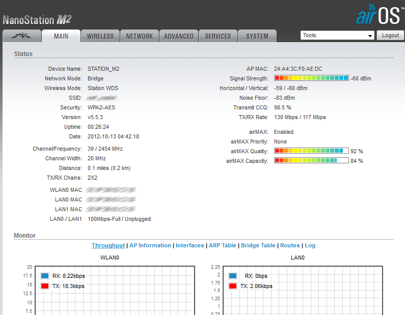

p.s.: постоянно скачет RX на клиенте от 80-130, Airmax Quality и Capacity при указанных настройках на скриншоте 04 это максимум за все время, перебора настроек, обычно Q-70% и C-40%
Посмотрите пожалуйста в чем собака порылась? Хотелось бы вернуть хотябы стабильные 15мбит/с

На станции установите AirMax Priority, обновите прошивку. Отъюстируйте антенны , наблюдается перекос. Просканьте эфир , возможно помеха!
ii_blag, ок сегодня попробую, до этого что то не запускался Анализ спектра(
slv700, т.е. советуете выбрать compliance test ? При выбранном Россия, ползунок больше 9 dBm не дает выбрать.
Edited by XangeL

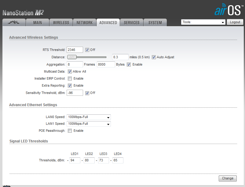

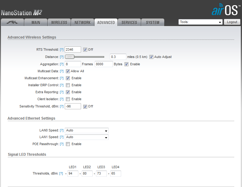

к сожалению не сделал скриншоты...но это какой то бред...обновил прошивки, пол дня игрался с настройками. В итоге работает на 40mhz, шифрование wpa2-psk, выключен airmax, мощность 9dbm, russia, agregation 32-5000.
Почему то тупила настройка lan-порта, я выставлял жестко режим 100mb-full, а работало до 10мбит, поубирал на авто и всё чудесно работает, прокачал 700мбайт за 2 минуты, если не соврал Download Master со скоростью 6,5 мбайта!! всем спасибо за помощь :)
