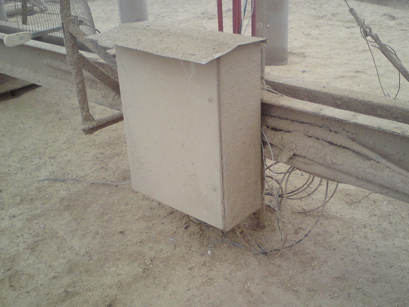

Вот уличный шкаф иек купленный более 5 лет назад - висит там, где без резиновых сапог по колено и респиратора лучше не появляться. У него еще старый тип уплотнения и 2 обычных замочка. Снизу провода заведены через сальники, для оборудования из жести сделаны крепления. Стоил он тогда где-то 1500р., специальный шкаф типа уличный, даже без направляющих, стоил более 15 тыс. Так вот, стоит он себе стоит и каши не просит, сверху сделали козырек, что бы грязь сверху двери не налипала.
Соответственно если стоит задача установить внутри 3-5 коммутаторов, бесперебойник и т.п., то конечно лучше готовый шкаф, если же несколько блоков питания, несколько коммутаторов или чего-то сопутствующего, лучше сделать все самому. Это будет в несколько раз дешевле.
