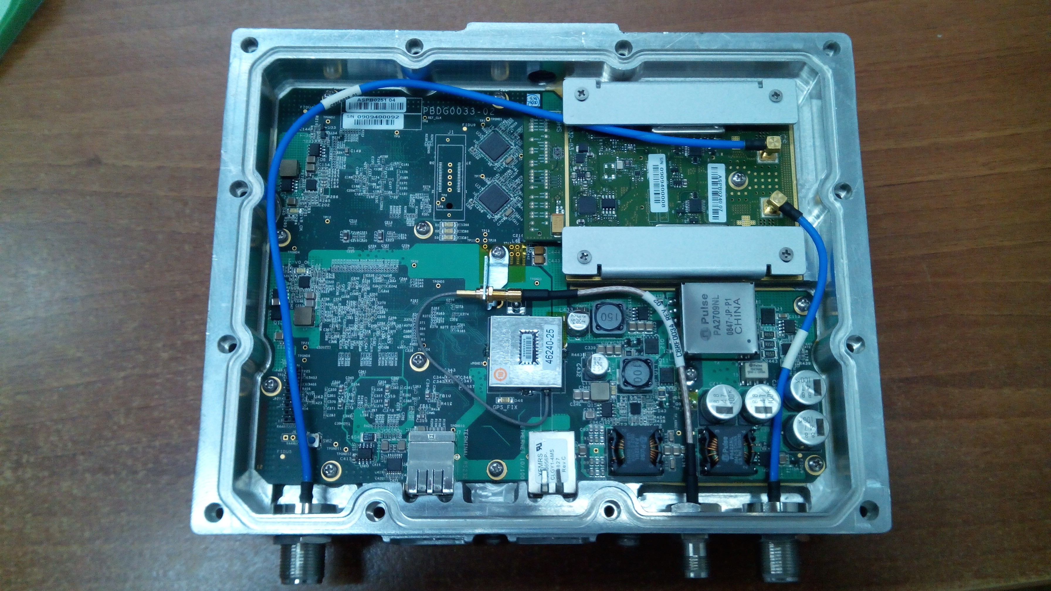

zander Posted July 13, 2014 Author Posted July 13, 2014 Возможно кому-то интересно: На него нет сертификата, использовать легально нельзя. vkj, спасибо! Вставить ник Quote

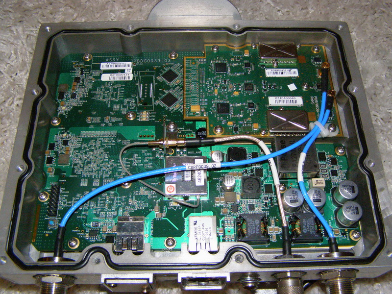

Saab95 Posted July 13, 2014 Posted July 13, 2014 Возможно кому-то интересно: Раньше внутри было вот так. Вставить ник Quote
