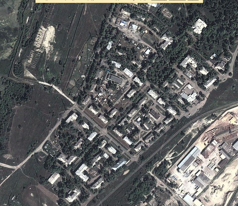

Есть загородный район из 50-ти двухэтажных домов (8 квартир) в котором каждый дом подключен по оптике (200 абонентов). Есть задумка развить доп услугу "Уличный Wifi". Мне это видится так: Сделать на весь район покрытие Wifi чтоб наш абонент находясь в пределах этого района имел доступ в интернет. Какое оборудование посоветуете? Взял на пробу http://wifimag.ru/cat/detail/mikrotik_routerboard_groovea_52hpn/

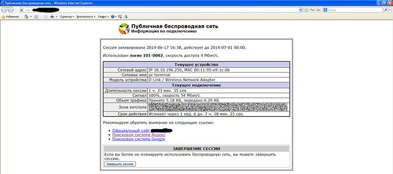

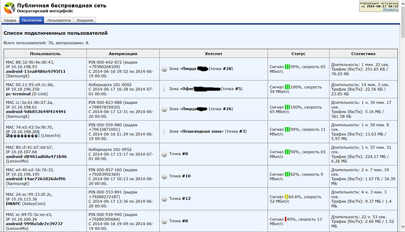

Я привел скрин вифай сети на юнифай. Покажешь аналогичный на микротике?

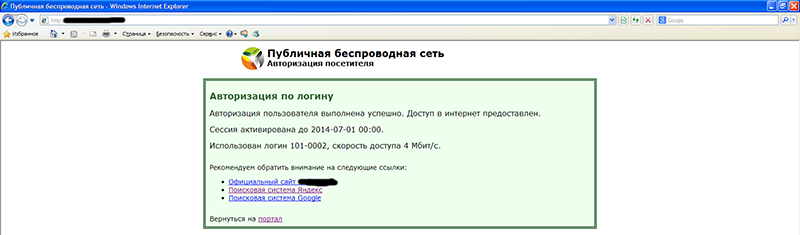

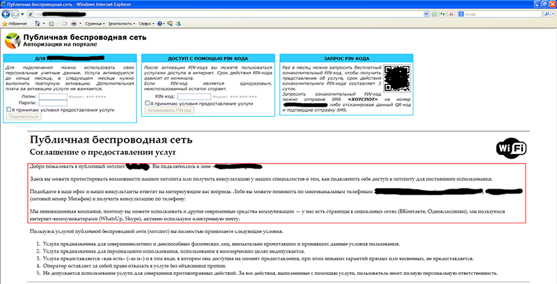

Вот, например, мой хотспот на UniFi. Пока что отлично работает.
По возможностям кастомизации Микротик и рядом не стоял.
Например приветственное сообщение может определяться тем, в каком месте пользователь подключился и какой уровень сигнала у него в настоящий момент.
От места подключения и типа пользовательского оборудования можно давать список рекомендуемых ссылок.
Ну и т.п.
