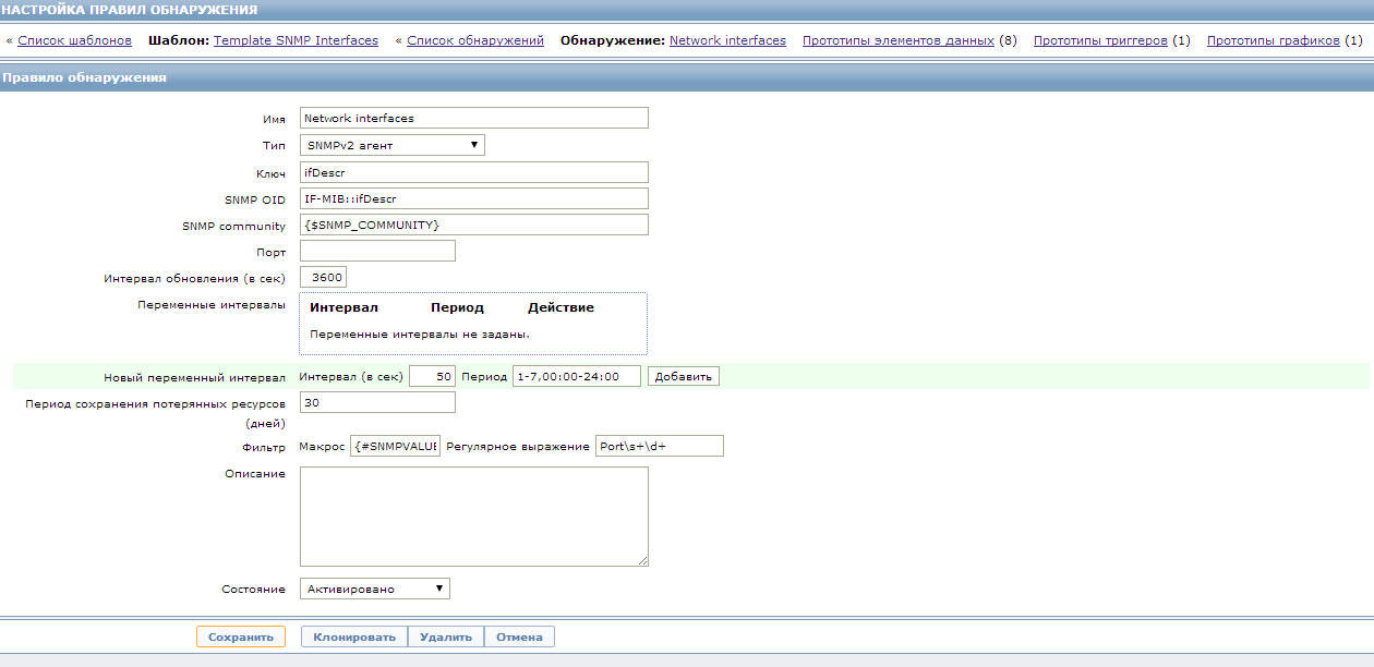

Добрый день коллеги.
1. Есть сервер забикса.
2. Есть шаблоны для свичей с прописаными прототипами данных для обнаружения.
3. Есть правило обнаружения.
4. Созданы действия для обнаружения
Как сделать что бы он удалял найденный свич через заданный промежуток времени если он не отвечал на запросы. И как сделать что бы забикс добавлял порты с 1 по 50 не выше. А то при обнаружении свича и добавлении интерфейсов, забикс добавляет физические интерфейсы и vlan интерфейсы

На офф сайте только примеры с использованием шаблонов к Linux и Windows. А мне нужно что бы он при обнаружении портов на свиче. Добавил все интерфейсы кроме IF-MIB::ifDescr.1024 = STRING: D-Link DES-1228/ME R2.50 802.1Q Encapsulation Tag 0001

В правиле обнаружения которое в шаблоне и содержит прототипы элементов данных, есть фильтр по макросу.
Фильтруй макрос {#SNMPVALUE} по регекспу, который найдет только те интерфейсы которые тебе нужны.

Можете показать пример?
Интересует пример написания макроса и регулярного выражения по все это дело.

Не надо никаких макросов писать, просто фильтруете по регекспу, например для вашего примера можно вытащить только физические порты вот так:
По сути вы отфильтровываете все значения ifDescr по регулярному выражению, и по ним создадутся прототипы.
Я у себя порты фильтрую так:
Регулярка
(vlan|802.1|rif[0-9]*|[0-9]+\.[0-9]+\.[0-9]+\.[0-9]+)
Result is FALSE
Поиск по {#SNMPVALUE}
Спасибо огромное. Если с Украины, с меня пиво)))
Вот что вышло в результате.
