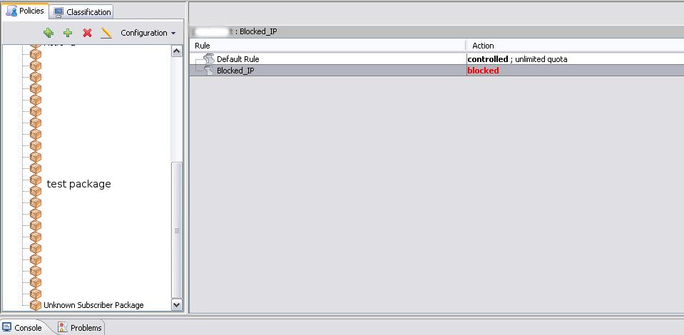

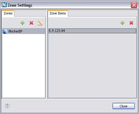

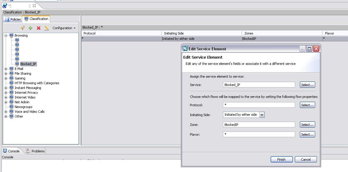

jimboman Posted March 7, 2014 Author Posted March 7, 2014 Не знаю почему, но Зоны не приводят к желаемому результату 1. Создаю зону и добавляю в нее блокируемый IP адрес 2. Создаю новый Service Element с этой зоной 3. Добавляю созданный Service Element на тестовый пакет В результате IP адрес так и не блокируется. Где тут допущена ошибка? Вставить ник Quote
mcdemon Posted March 7, 2014 Posted March 7, 2014 странно что у вас айпишник без подсети написан попробуйте добавить сами вручную /32 в конце айпишника Вставить ник Quote
