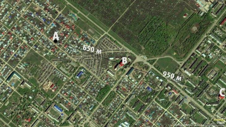

Здравствуйте!
Есть задача передать интернет с точки C на точку A (дом в поселке), между этими точками помеха в виде 9-ти этажного дома (точка B) а значит доп. оборудование необходимо установить и на нее.
Так же есть желание сделать на точке A круговую точку доступа т.к есть соседи с других улиц желающие получать интернет. Естественно с установкой клиентского оборудования. Раздавать интернет необходимо в радиусе до 1 км(с запасом). Этим я покрою почти весь коттеджный поселок.
Необходимо решение.
Сразу скажу что проект не коммерческий. Максимум что я могу это немного компенсировать траты за счет взносов 2-3 соседей. Не более. Я думаю что в перспективе, клиентов на точке может стать максимум 10 человек. И то врятли.
Пожалуйста подскажите оптимальный выбор оборудования.
Набросал картинку.
Конечно возможно лучше всего раздачу по кругу сделать на точке В, а не вести до А.
Я в вопросах построения таких сетей даже не любитель, возможно не до конца понимаю всего, и все выглядит в реале сложнее.
Буду очень благодарен за конструктивную критику и советы.
Заранее спасибо Всем!

два моста на ubnt nanobridge m2 или m5, затем БС с круговой антенной на какую денег хватит, например rocket m2 + ubnt onmi антенна. Тыщ в 20 уложитесь
У микротиков есть аналогичные решения
потребителям интернетов также можно нанобриджи ставить

Если поставить Mikrotik Omnitik, то 20 тыс хватит еще и на 6 клиентских устройств Lite5. На них можно и канал точка-точка сделать. Работать будет намного лучше убнт.

Пока подобрал это:
Мосты на НаноСтейшен Локо М2;
БС на Буллете М2 + круговая антенна Антекс.

Мост на двух Lite5 до высокого дома, и от него до конечной точке так же мост на 2-х Lite5. Если хотите раздавать инет, то поставите в деревне OmniTik UPA - он может подавать питание через свои сетевые порты, то есть на крышу нужно тянуть только одну витуху. Приемный канал подключите во 2 порт, а из первого спустите кабель вниз и подключите к блоку питания. Кроме всего, можете поставить на высоком доме Mikrotik SXT SA, у него антенна сектор 90 градусов, к нему и свою антенну в деревне подключите, и всех желаемых абонентов, они этот дом скорее всего, будут видеть лучше вашего низкого. Абонентам такие же Lite5.
не надо наностейшн локо, неудачные железки. Нанобридж или нанобим, или аиргрид.
К рокету надо MIMO антенну, железки у абонентов тоже желательно MIMO.

UBNT как раз очень быстро настраивается, а их nanobridge - это отличный для своей цены девайс для мостовых решений.
Mikrotik искаропки настраивать долго, но если позаморачиваться, то он много чего умеет, хотя две трети этих фишек не применяются.
И самое главное - мощность радио, которой любит хвастаться микротик - это не показатель, и задирать мощность на WiFi - преступление.

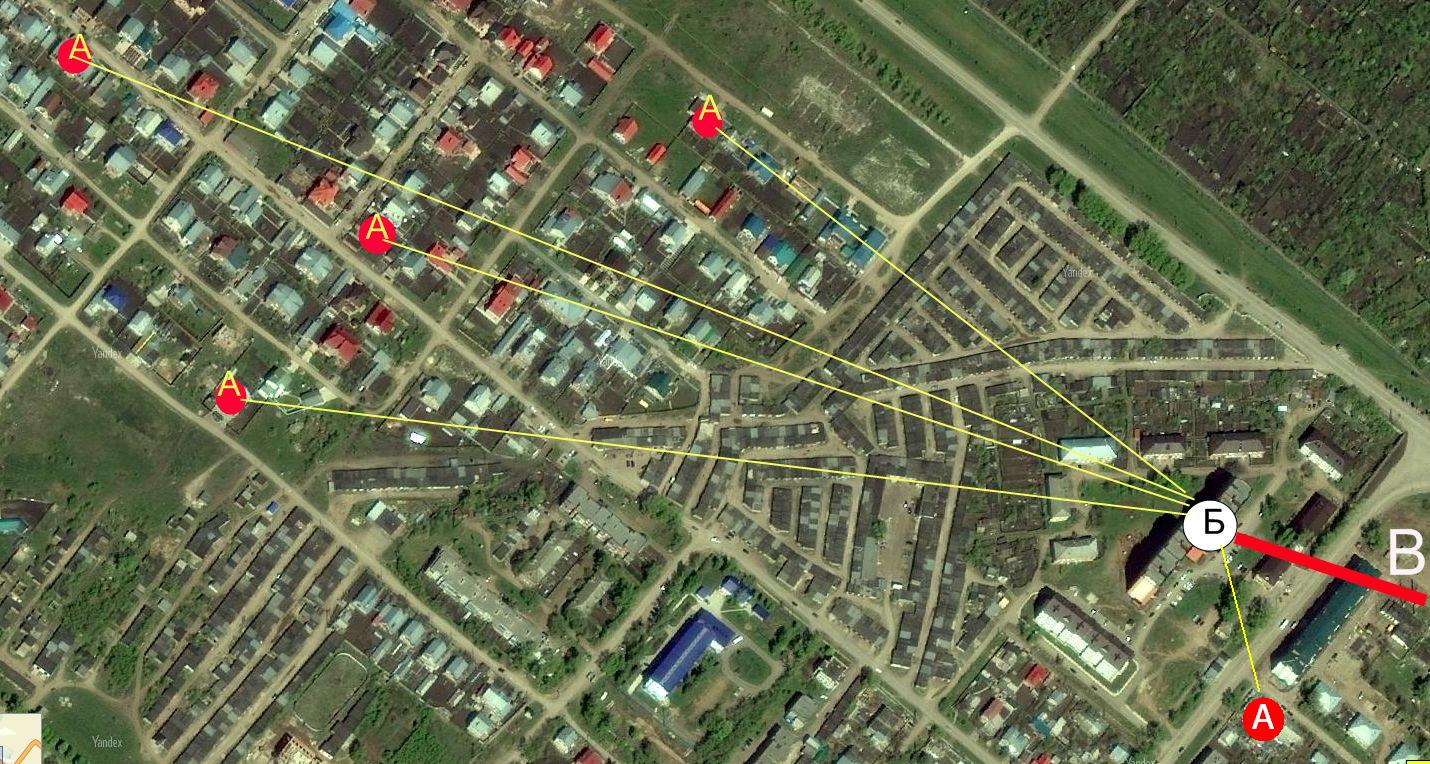

Значит от здания где есть интернет и до высокой 9-ти этажки мост на Mikrotik SXT Lite5 или Ubiquiti NanoBridge M2. Там же стоит раздача по круговой на Mikrotik OmniTIK UPA-5HnD или Ubiquiti Bullet M2 HP + Antex AX-2411R. От клиента и для себя я ставлю Mikrotik SXT Lite5 или Ubiquiti NanoBridge M2 снова.
вариант Микротик:
Mikrotik OmniTIK UPA-5HnD - 1 шт. Выбрал как вариант этот, т.к две всенаправленные антенны.
Mikrotik SXT Lite5 - 3 шт.
вариант Ubiquiti:
Ubiquiti Bullet M2 HP + Antex AX-2411R - 1 шт. Опять таки круговая.
Ubiquiti NanoBridge M2 - 3 шт.
Все так?
Напомню что мне еще в будущем нужно будет подключить 3-4 клиента.
Возможно необходимо еще какоето оборудование дополнительное, защиту оборудования, крепежи и т.п.
Mikrotik SXT SA
Я рассматриваю круговую раздачу как подстраховку, вдруг появится клиент в другую сторону города.
Edited by Bibman

Бриджей не три а четыре штуки, у вас же два моста
Ещё понадобится кабель STP cat5e или Cat6e с экранированными коннекторами 8Р8С. Трубостойки сделайте сами, главное ровно их повесьте, ну и само собой всякие там анкера, хомуты и прочая шняга вам тоже понадобится

Есть идея сделать один мост до 9ти этажки и с нее раздавать инет.
Чем вариант одного моста может быть хуже двух мостов непосредственно до моего дома?
Я так думаю что лазить на крышу 9ти этажки придется только на время установки и настройки.

Теперь как это сделать? Лучше по любому 1 линк до высотки, затем с высоки сектором осветить поселок. В поселки клиентские антены.
В качестве клиентов ставить айргриды от убнт , либо лайт5 если микротик.
Сектор - лучше в обоих случаях Technologic ( 90 градусов 17 дБ или 120 градусов 15 дБ), для микротиков с монтажными коробками и в них 912 рутер, а для убнт сектор на N-Type коннектор + рокет м 5.
А линк до сектора - это уже как душе угодно, чем дешевле выйдет. Если микротики покупать, то можно сразу комплект купить - дешевле будет.
А все остальное - это уже бла бла бла, так как тут не 500+ абонетнов сеть и не 50-70 клиентов на секторе. Человек поставил простой вопрос - бюджетное и функциональное решение.
