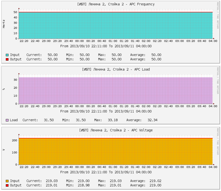

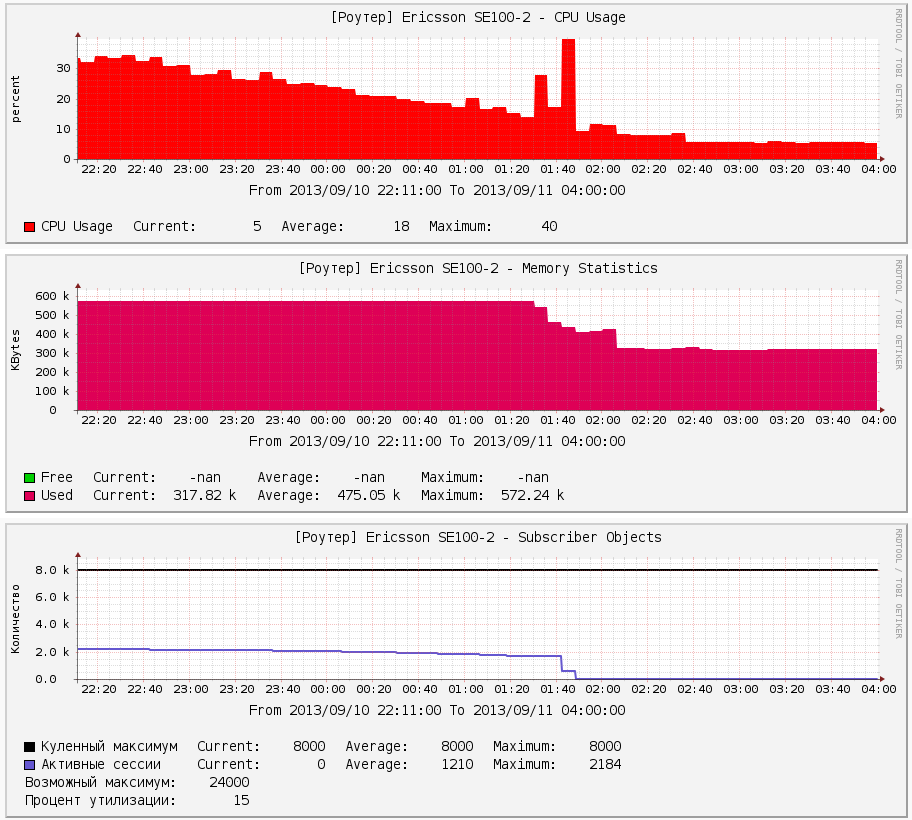

vurd Posted December 27, 2013 Posted December 27, 2013 Откуда это убеждение про качественное электропитание. У меня абсолютно без каких-то перепадов одна из двух коробок сложилась по памяти асика, точно так же как и у отписавшихся в профильном форуме. А вторая не сложилась. Обе стояли в одном месте. Вот графики с успа в момент фейла. Это нормальное питание? Понятно, что нужен контракт и так далее. Но у нас же как обычно принято, делать всё по-русски, поэтому я и считаю нужным информировать потенциальных покупателей :) Вставить ник Quote
