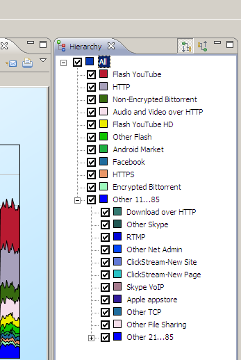

Вроде бы уже давно трафик распределялся по 1/3 на торрент, 1/3 http, 1/3 "internet video", с тенденцией роста последнего. Можете бросить скриншот из репортера, можно без цифр всей полосы, распределение глянуть?

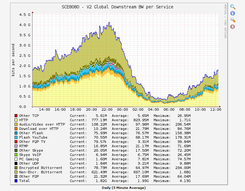

Пусть здесь будет (было под рукой)
Общий трафик(вх+вых):
Bittorrent 37.8% 96964 pps 630.2M bps
http 19.5% 43359 pps 325.2M bps
MPEG Video 15.4% 30091 pps 257.4M bps
Flash Video 3.1% 6436 pps 51.5M bps
Только входящий:
http 18.4% 27357 pps 306.9M bps
Bittorrent 17.9% 47506 pps 297.8M bps
MPEG Video 15.0% 20403 pps 250.4M bps
Flash Video 3.0% 4230 pps 49.6M bps
