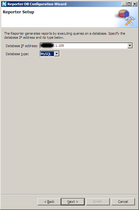

Ставлю 4.0.0 build 81. Под CentOS со связкой с MySQL. CM встал нормально, базу apricot видит, таблицы там свои тоже завел.
Прошил соответствующий SCOS на SCE. Тоже все OK.

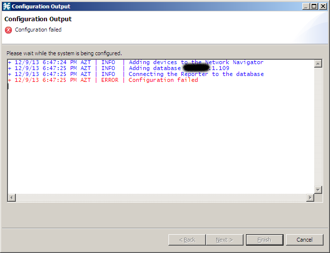

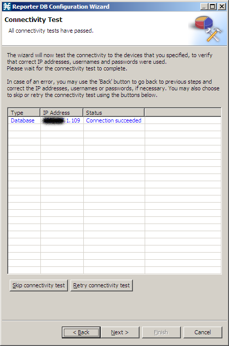

Поставил SCA BB Console 4.0. Пытаюсь сделать Initial Reporter Setup Wizard. Получаю наиинформативнейшее сообщение "Configuration failed". Все мозги сломал пытаясь понять что бы это могло значить. Буду очень благодарен советам.
