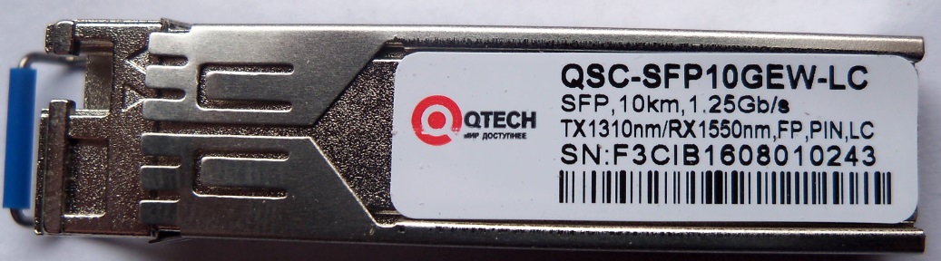

hlainin Posted March 26, 2017 Posted March 26, 2017 Добрый вечер, столкнулся с той же проблемой, как и dimanoname в Ростелекоме, приобрёл микротик hex poe, Tx пакеты идут а Rx нет, поставил Медиаконвертер DMC-805G и подсоединил чрез витую пару, ситуация не поменялась, но он тоже на 1000, посоветуйте Медиаконвертер на 100мб, или можно покупать 100/1000 мб, например, SNR-CVT-1000SFP и будет ли в нём работать модуль Заранее спасибо за подсказку. Вставить ник Quote
Saab95 Posted March 26, 2017 Posted March 26, 2017 А что в Hex PoE с последней прошивкой нельзя вручную скорость у SFP модуля указать? Попробуйте=) Вставить ник Quote
hlainin Posted March 26, 2017 Posted March 26, 2017 А что в Hex PoE с последней прошивкой нельзя вручную скорость у SFP модуля указать? Попробуйте=) когда отключаю auto negatiation ручное изменение скорости доступно, но ситуация не поменялась tx идут пакеты а Rx нет, при включенном auto negatiation линка вообще нет. Вставить ник Quote
Saab95 Posted March 26, 2017 Posted March 26, 2017 А прошивку последнюю записали? 6.38.3 например? Вставить ник Quote
DeLL Posted March 27, 2017 Posted March 27, 2017 На Hex PoE мне не удалось установить линк на 100 мбит по оптике. Пробовал любые варианты и модули. Еще со времен 2011 микротик не умел работать по оптике на 100 мбитах, думал с выходом новых устройств ситуация изменилась, а нет =( Вставить ник Quote
hlainin Posted March 27, 2017 Posted March 27, 2017 А прошивку последнюю записали? 6.38.3 например? Обновил прошивку как получил его. Это не помогает( Вставить ник Quote
Guest Dihlofos Posted April 10, 2017 Posted April 10, 2017 Такая-же ситуация не будет работать sfp на 2011 микротик аппаратная часть сырая. Да и sfp ont провайдер не поддерживает он его на станции olt прописать не может нет у них по эти модули проф ай лов. Вставить ник Quote
Guest Dihlofos Posted April 10, 2017 Posted April 10, 2017 Сам мучаюсь с ними... у них olt blm 1500 Ericsson стоит. Отпишитесь если кто смог подключиться через sfp. Вставить ник Quote
