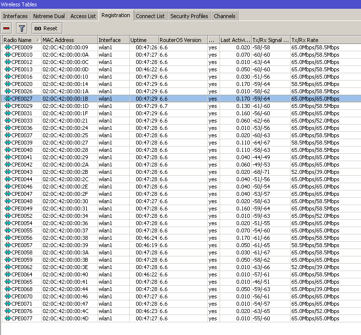

К базе подключено порядка 30-ти абонентских станций, полоса 10 МГц в диапазоне 5 ГГц, эфир чистый, отличная скорость в даунстриме, но проблема в апстриме. Даже при простое (когда нет нагрузки на wlan интерфейсе) не получается в апстриме получить более пары мегабит с одной абонентской станции. Но стоит "сбросить" с БС бОльшую часть абонентских станций, как скорость в апстриме растет до приемлемых величин. Такое впечатление, что это особенность работы шедулера NV2, не дает станции занять канал при большом количестве зарегистрированных станций, даже если все станции "молчат". Проблема наблюдалась как в версиях 5.25, так и 6.6. Это как-то можно победить?

В режим G-only переключите, поднимется обратная скорость? Так же как вариант на вкладке HT снять все галочки, кроме MCS0-7, это отключит MIMO.
Ни A-only, ни MCS0-7 не влияют на ситуцаию (ну кроме того, что за счет отключения MIMO скорости упали в 2 раза). В даунстриме тоже проблема - общая скорость прокачки не поднимается выше 20-25 Мбит/с, при этом bandwidth test до каждой точки отдельно показывает 50-55 Мбит/с (при отключенных остальных точках). Или 20-25 Мбит/с для ptmp (при канальных скоростях 58-65 Мбит/с) - нормально для NV2 в полосе 10 МГц?

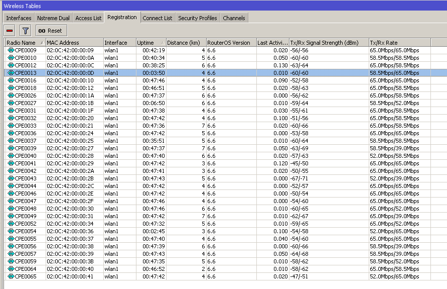

Удалось переключиться на nstreme, и он показал в ptmp гораздо лучший результат, чем nv2. Утилизация полосы в даунстриме выросла до 30-35 мбит/с против 20-22 в nv2 (в полосе 10 МГц), апстрим тоже подрос. Странный результат, учитывая то, что nv2 позиционируется как протокол именно для ptmp, и должен иметь лучшую эффективность, чем устаревший nstreme. Да и условия практически идеальные, помехи отсутствуют.

С вашими сигналами можно на базе вообще все скорости отключить, кроме 65М, выиграете около 5 мегабит к пропускной способности.
