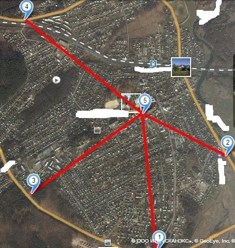

HappyWiFi Posted November 18, 2013 Posted November 18, 2013 Доброго времени суток! Есть такая задача организовать систему видеонаблюдения в 4х точках районного центра, для фиксации автотранспорта! На каждой точке будет стоять 2 камеры, каждая камера требует стабильные 15-20 Мбит (т.е. 40 Мбит на точку). Что лучше использовать? Есть вариант построить мост к каждой точке, т.е. в центре на вышке разметить 4 Rocket M5 + RocketDish 5g и соответственно на каждой точке так же Rocket M5 + RocketDish 5g (или использовать Nanobridge M5?) Или установить в центре 2 секторные антенны SectorAirmax g5 19-120 c 2 Rocket M5 b на каждой точке повесить Nanostation M5(на каждой точке 2 шт под каждую камеру)? на 2х точках есть прямая видимость а на 2х других с натягом, если устанавливать доп мачты и тянуться выше можно попасть между деревьев. В каком случае будет более стабильный сигнал и необходимая скорость? P.S. Расстояние от точек до базовой вышки до 2 км Вставить ник Quote
Saab95 Posted November 18, 2013 Posted November 18, 2013 Секторные антенны вам уж точно не нужны. Повесьте в центре 4 штуки Mikrotik SXT Lite5, и такие же 4 штуки установите в качестве клиентов, 15-20 мегабит получите без проблем. Естественно на вышке желательно загородить антенны друг от друга или повесить на разных уровнях. Но самое лучшее, если бюджет позволяет, использовать фиксированный ваймакс, на него потом можно будет и частоты получить, требуемая ширина канала в 2 раза меньше. Вставить ник Quote
HappyWiFi Posted November 18, 2013 Author Posted November 18, 2013 Секторные антенны вам уж точно не нужны. Повесьте в центре 4 штуки Mikrotik SXT Lite5, и такие же 4 штуки установите в качестве клиентов, 15-20 мегабит получите без проблем. Естественно на вышке желательно загородить антенны друг от друга или повесить на разных уровнях. Но самое лучшее, если бюджет позволяет, использовать фиксированный ваймакс, на него потом можно будет и частоты получить, требуемая ширина канала в 2 раза меньше. Спасибо за ответ! Но 20 мегабит будет недостаточно для нашей задачи, на точке будет 2 камеры с потоком в 15-20 мегабит (те 40мегабит обе), и как я понимаю нельзя размещать 2 Mikrotik SXT Lite5 на одной точке, в непосредственной близости друг от друга(что бы подключить каждую камеру на свою точку доступа). Вставить ник Quote

Saab95 Posted November 18, 2013 Posted November 18, 2013 Секторные антенны вам уж точно не нужны. Повесьте в центре 4 штуки Mikrotik SXT Lite5, и такие же 4 штуки установите в качестве клиентов, 15-20 мегабит получите без проблем. Естественно на вышке желательно загородить антенны друг от друга или повесить на разных уровнях. Но самое лучшее, если бюджет позволяет, использовать фиксированный ваймакс, на него потом можно будет и частоты получить, требуемая ширина канала в 2 раза меньше. Спасибо за ответ! Но 20 мегабит будет недостаточно для нашей задачи, на точке будет 2 камеры с потоком в 15-20 мегабит (те 40мегабит обе), и как я понимаю нельзя размещать 2 Mikrotik SXT Lite5 на одной точке, в непосредственной близости друг от друга(что бы подключить каждую камеру на свою точку доступа). Вообще у них скорости под 100-200 мегабит. Если прямая видимость и нет помех, сможете их получить. Вставить ник Quote
slv700 Posted November 18, 2013 Posted November 18, 2013 Доброго времени суток! Есть такая задача организовать систему видеонаблюдения в 4х точках районного центра, для фиксации автотранспорта! На каждой точке будет стоять 2 камеры, каждая камера требует стабильные 15-20 Мбит (т.е. 40 Мбит на точку). Что лучше использовать? UBNT даже если и вытянет такую скорость 4 базы по 20 Мгц на каждую по 40 Mbps Upink, то 1) Вам понадобится более 120 Мгц спектра ( с учетом 10 Мгц защитного интервала) 2) эти 40 Mbps будут нестабильны и симметрично 2x 20MBps не смогут быть поделены( надо будет шейпить на каждую камеру IP уровне )- в итоге видео будет дергаться. Лучше всего с данной задачей справится fixed wimax. Из бюджетных решений лучше будет Камбиум ePMP 1000. В любой конфигурации 2 базы по 40 Мгц ( 130 Mbps при TDD 70/30 в аплинк на два СПЕ) или 4 базы по 20 Мгц (70 mbps на один СПЕ) , причем в качестве базы можно использовать СПЕ в режиме AP( если частотный ресурс не надо экономить) -эта задача решается с запасом по пропускной способности и потребной стабильностью канала в аплинке даже если попадете на деревья. Вставить ник Quote
