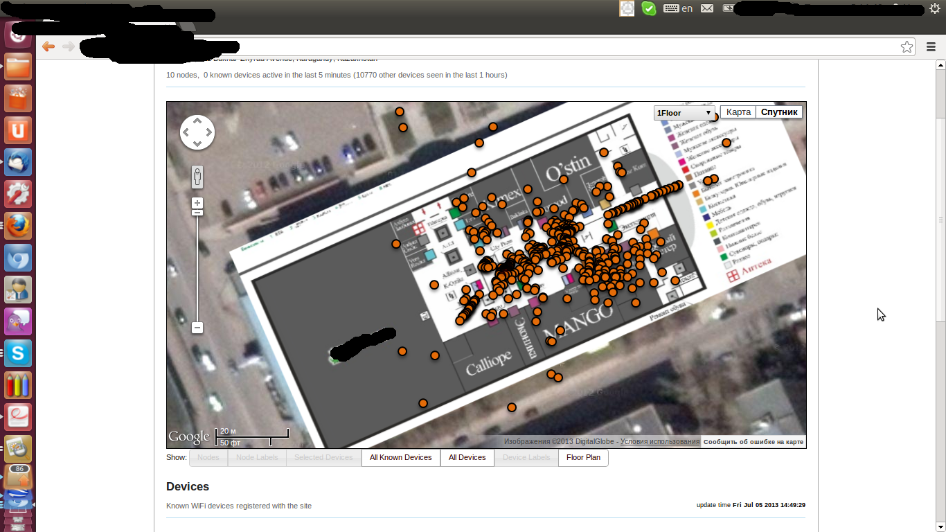

Mikler Posted October 22, 2013 Posted October 22, 2013 Есть такое решение, используем. Например в ТРЦ - точность - 3 метра: на скриншоте люди со смартфонами в ТЦ не знаю точно вашу задачу, но есть еще wifi таги - они удобнее смартфонов, если за перемещением сотрудников надо следить (или за какими-то дв. объектами - животными например ;)). Таги эти небольшие, есть в виде наручных часов. Живут до 6 месяцев без подзарядки, имеют акселерометр и кнопку паник. Про 3 метра вы несколько погорячились. Просто делают красивую картинку. Мало чипов с TOF алгоритмами. Это не wifi таги а RFID активный на 2.4. есть иногда глюки типо человек находится у других ворот и прочее. Глюкнуло в мамент аварии на шахте. ВГСЧ тела вымывали месяц, хотя все были в другой стороне в 10-ти метрах. Вставить ник Quote

Mikler Posted October 22, 2013 Posted October 22, 2013 Я не погорячился насчет 3 метров и это не зависит от смартфона и чипа в нем. Картинку скриншотил я лично с реального ТЦ, все работает. по поводу тагов - RFID работает на расстоянии 50 метров? Я же не говорю что оно не будет работать. RSSI сигналы собираються и мат алгоритм все это вписывает в пути и проходы. Но 3 метра это очень хорошо это синхронизация на уровне 9 pico seconds. Кстати задумал своять алгоритм само обучающийся, чтобы воял картинку на основе статистики с каждым днем все красивее и красивее. :-) Опять же придельные точки есть. Актив легко работает до 100. Некоторые умельцы рекламируют 150 метров. Таг идет с батарейкой и ставиться антенна. Но как я говорил бывают глюкис. Тот же нанотрон определяет достаточно точно но есть много оговорок. Вставить ник Quote

Mikler Posted October 23, 2013 Posted October 23, 2013 Эти таги не являются активными RFID метками Вот их характеристики: Frequency 2.4GHz Protocol IEEE 802.11b, transmit only Tx Interval 2 seconds Tx Rate 1 Mb/s Low Power Alarm <2.8V Запутался. Про какую мы систему сейчас говорим? Если про Екахау то запамятовал они перешли на GainSpan. Но 3 метра на вайфае по RSSI это из области фантастики в сложных помещениях. Вставить ник Quote
