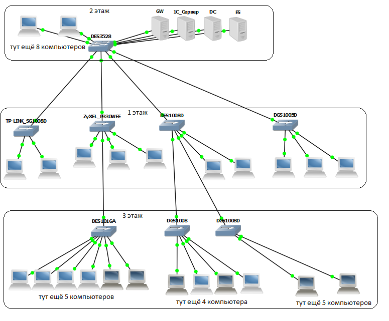

vladi123 Posted October 1, 2013 Posted October 1, 2013 Добрый день уважаемые читатели данного форума. Обращаюсь к вам с просьбой в построении локальной сети предприятия. В конторе (3 этажное офисное здание) локальная сеть организованна следующим образом. В серверной на 2 этаже работает коммутатор D-Link DES 3528 (3 штуки в стеке). Ни каких настроек на нем не производилось кроме как смена логин/пароля. От него по 1 и 2-му этажу прокинуты кабеля до конечных устройств. Только беда в том, что когда проектировали сеть не учли расширения некоторых отделов и теперь в четырех кабинетах установлены хабы. Ну и самый проблемный 3 этаж (выкупили этаж у предыдущего владельца) - там существует только 2 кабеля приходящих из серверной до коммутатора. Поэтому временным решением было бросить в каждый кабинет по хабу и через окна (3 и 1 этажи) соединить в общую сеть. Картинку сети прилагаю. Помогите советом - что из оборудования поменять/настроить. Как можно оптимизировать данную топологию. Буду рад любым полезным сообщениям. Вставить ник Quote

vladi123 Posted October 1, 2013 Author Posted October 1, 2013 Бюджет? Длина здания? Если здание ваше - почему через окна кабель кидали? Неужели нельзя просверлить? Бюджет ограничен здравым смыслом. Но хотелось бы уложиться в 50 тысяч. Здание метров 20 в длину. Через окно кидал, потому что: 1. надо было срочно; 2. серверная находиться на одной стороне здания, а кабинеты на противоположной. Под потолком нет возможности проложить кабеля, сделан капитальный ремонт. Сверлить тоже можно лишь в скрытых местах (например под окнами) Вставить ник Quote
vladi123 Posted October 1, 2013 Author Posted October 1, 2013 А что в итоге хотите получить?? В итоге хотелось бы привести сеть в соответствии с [url="http://en.wikipedia.org/wiki/Hierarchical_internetworking_model"]иерархической моделью сети[/url] Вставить ник Quote
EShirokiy Posted October 1, 2013 Posted October 1, 2013 (edited) Какие проблемы хотите решить? А зачем 3 штуки 3528 в стек воткнули? Портов же у вас мало занято Какую емкость портов надо? Edited October 1, 2013 by EShirokiy Вставить ник Quote
myst Posted October 1, 2013 Posted October 1, 2013 Бюджет отлично укладывается в предлагаемое NAG 1 бу cisco 3550, + что-нибудь (на ваш вкус) управляемое л2 Вставить ник Quote
Ivan_83 Posted October 1, 2013 Posted October 1, 2013 Растащите свои три коммутатора по этажам и успокойтесь :) Раз у вас там ремонт то кидайте кабель каналом или забейте и ставьте "хабы". Вставить ник Quote
vladi123 Posted October 3, 2013 Author Posted October 3, 2013 Какие проблемы хотите решить? А зачем 3 штуки 3528 в стек воткнули? Портов же у вас мало занято Какую емкость портов надо? на схеме видно что к этому свичу подключены 50 устройств. Поэтому и подключены в стек. Вставить ник Quote
EShirokiy Posted October 3, 2013 Posted October 3, 2013 vladi123, по схеме насчитал много меньше) Ivan_83 верно подметил - разнести все три свитча по этажам) я бы еще от мыльниц избавился Вставить ник Quote
